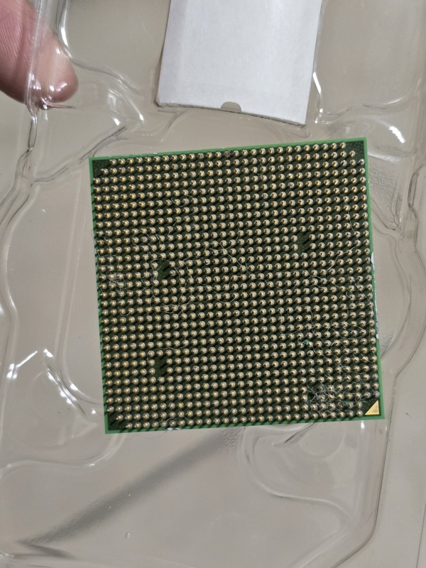

Hi allen, het lukt me niet om de 5700X3D fysiek in mijn moederbord te krijgen. Ik heb mijn 5600X eruit gehaald maar de 57003XD gaat niet erin. Online stond dat deze mobo wel compatible is met 5700X3D. Of doe ik iets verkeerd?
Afbeeldingslocatie: https://tweakers.net/i/rxjCROTNF0tpw9znlp6Vts0I5JQ=/x800/filters:strip_icc():strip_exif()/f/image/ApUDA1HtM15wt8ov3l2QinNl.jpg?f=fotoalbum_largeAfbeeldingslocatie: https://tweakers.net/i/msodMOYCVeQlz6oupyiHBAkqniM=/x800/filters:strip_icc():strip_exif()/f/image/QT8DAbfgQmCvs3m9IIA0ui1n.jpg?f=fotoalbum_large

Ik ging er niet van uit dat dat het probleem was. Hoe ziet je cpu er van onder uit?
  • ragnaroks
  • Laatst online: 08-05 11:56
418O2 schreef op vrijdag 22 augustus 2025 @ 22:26:
Afbeeldingslocatie: https://tweakers.net/i/uZaVsg0T9IahrPrSYPHwqbvQl3w=/x800/filters:strip_icc():strip_exif()/f/image/GUHQKy1HRxQqrYjVXjiLkBGz.jpg?f=fotoalbum_large

Zitten er nou haren in?
  • ragnaroks
Woon in het centrum van stad dus helaas veel stof (ik stofzuig al 3x per week)
  • Basekid
  • Laatst online: 15:12
Heb je gecontroleerd dat je de cpu in de juiste orientatie erin legt? (gouden driehoekje op cpu matchen met het driehoekje linksboven op de socket)
  • stin00
Die harenbende is echt niet best. Maargoed waar komt deze CPU vandaan? De heatsink lijkt behoorlijk bekrast. Verder valt de pin lay-out op, dat is helemaal geen AM4? Kijk naar je AM4 socket in het moederbord: in het midden zit een vierkante uitsparing zonder pins. Die verwacht ik ook op je CPU, zoiets dus. Daarnaast zitten de 4 kleine uitsparingen ook op de verkeerde plek.
Ik kan er naast zitten hoor, maar dit lijkt een neppe 5700X3D?

:? Heb je je processor uit de verpakking gehaald en eerst een paar weken op de grond stof laten verzamelen? Of hoe krijg je dit voor elkaar?
Ik heb überhaupt nog nooit een CPU gezien met stof erin, laat staan dit...
The devil is in the details.

Maar je gaf als reden voor de stof dat je huis stoffig zou zijn..? Als dit is hoe 'ie uit de verpakking komt, zou ik 'm sowieso direct terugsturen.
  • stin00
Leg voor de grap eens je 5600X naast de 5700X3D, allebei met pins naar boven. Maak daar eens een foto van. Ik weet vrij zeker dat dit een retourtje is van een andere klant die de boel oplicht.

Klopt; ze zijn niet dezelfde. Ik heb als new gekocht bij Amazon.nl want ik wou geen retourdeals... Nou ja :(

'Als nieuw' is een retourdeal van Amazon Warehouse. Dus je bent inderdaad verneukt. De CPU die je hebt ontvangen lijkt een veel oudere generatie AMD, bijvoorbeeld een AMD1700X zoals hier links op de foto. Iemand heeft de heatsink verwisselt lijkt het.

De processor van achteren in de foto lijkt heel erg op een AMD FX-8370E. Het is zeker geen recente processor in de AMD reeks

Heb echt als nieuw gekocht. Maar goed, eerste keer slecht ervaring gehad. Gewoon terugsturen of aan klantenservice melden?
Afbeeldingslocatie: https://tweakers.net/i/xhqshbPVPA1Oh6W0SjMJTRhEXU4=/800x/filters:strip_icc():strip_exif()/f/image/SgjfF43OjuDW3oB7hKB0RlXz.jpg?f=fotoalbum_large
Afbeeldingslocatie: https://tweakers.net/i/8l9PyQhv6uaiobAFJAZmAswDH68=/fit-in/4920x3264/filters:max_bytes(3145728):no_upscale():strip_icc():strip_exif()/f/image/Tz4c4ycP9OFb3EFcKZQ7W8wy.jpg?f=user_large
De model gravering lijkt ook helemaal niet op de echte.
Terugsturen, gebeurt wel vaker dit.

Yep een andere model gravering zie ik... Een nieuwe bij Azerty besteld 8)7

Neppe chip

Niet verwisseld. De heat sink is afgeschuurd en hij heeft er waarschijnlijk met een laser het nieuwe model in laten branden.

Die krassen en de afwijkende laser gravering vielen mij ook gelijk al op.
Maar ik dacht ook "misschien doe je het niet goed in het socket en hopelijk heb je niets geforceerd"...

ragnaroks schreef op vrijdag 22 augustus 2025 @ 23:17:
Edit: €309 brengt me toch aan het twijfelen. Voor zo’n €150 extra kan ik een 7800X3D mét nieuwe mobo pakken. Dan heb ik wel meteen een sterkere CPU én een modernere basis. :X
Dat heb ik zelf ook paar maanden terug gedaan, veels te dure prijzen voor die 5700X3D en vond dat er 2e hands ook teveel voor werd gevraagd voor 5700X3D/5800X3D (prijzen van 300 euro)
Ergens ook uit vorm van frustratie omdat het leek hoe langer ik wachtte hoe meer men vroeg, van steek dat ding lekker waar de zon niet schijnt.
Want 7800X3D is 300 euro, en er waren toendertijd2 acties op het moederbord, Doom dark ages die ik 2e hands heb verkocht voor 30 en 50 euro steam tegoed dus dat drukte de prijs ook weer + DDR5 prijzen lagen toen op hun gat, die voorspelling lijkt te kloppen want je ziet de prijzen nu langzaam weer omhoog kruipen.
Dus als je ergens acties/gratis tegoed kan vinden kan dat de uiteindelijke prijs ook enorm drukken.
Wel erg zuur van die neppe 5700X3D, dat is denk ik wel de grootste angst als Tweaker, denk je nieuw te kopen en krijg je 1 of ander semi profi bewerkte cpu van 10 jaar oud.

stin00 schreef op vrijdag 22 augustus 2025 @ 22:46:
***members only***
De seal van de doos was ongeopend. Hoe betrouwbaar die seal is weet ik niet. Ik heb helaas geen foto's meer, omdat het pakket inmiddels al naar PostNL is gebracht. Kan het zijn dat leverancier van Amazon hun hebben genaaid?
