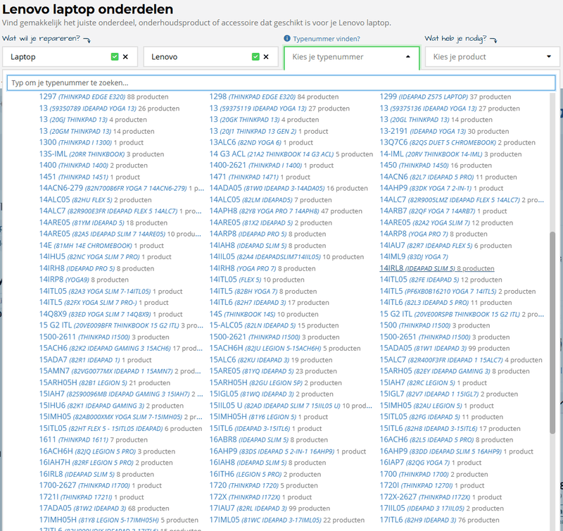

Wat is de modelnummer van je laptop?
Sommige sites verkopen geheugen voor specifieke laptops.
Bijvoorbeeld: https://fixpart.be/nl/laptop-onderdelen/

Afbeeldingslocatie: https://tweakers.net/i/yOMA-WZk_M23tLKZWSeZyEYrxrU=/800x/filters:strip_exif()/f/image/om9b1kmGt5QkzAtvEOQDnrVd.png?f=fotoalbum_large
Kijk...modelnummer of typenummer kan van pas komen. Staat meestal wel ergens op een sticker op de onderkant van je laptop.
