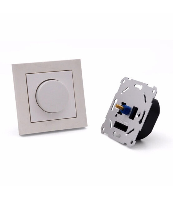

Afbeeldingslocatie: https://tweakers.net/i/8uePYuTAaHWtU1IsUkTuf2WufRs=/fit-in/4920x3264/filters:max_bytes(3145728):no_upscale():strip_icc():strip_exif()/f/image/A2byB41SVSnmzOGNNpAB8h4M.jpg?f=user_large
En een "Universele LED wanddimmer - fase afsnijding", wel jammer dat de getoonde afdekplaat er niet bij zit.
Maar de combinatie werkt goed, ik kan het licht dimmen. Helaas kan de dimmmer maar een maximimale minimale waarde van 25% aan. Dan gaan de lampen net knipperen. Nog even bedenken of ik dat ok vind of een dimmer haal waarbij je een hoger percentage minimum in kan stellen.
