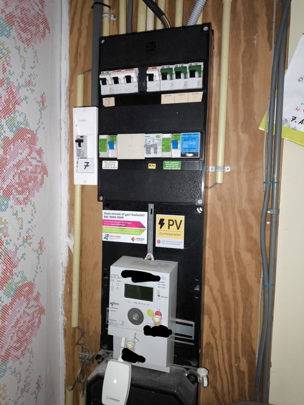

Hierbij. Laat maar even weten of deze foto duidelijk genoeg is. Ik heb de EAN en zegelnummers even afgedekt voor privacy.
Ik weet dat een hoofdschakelaar ontbreekt, twee kabels niet in een pvc leiding zitten en dat de mantel van een van de groepenkabels niet netjes doorloopt tot in de kast. Snap overigens niet dat de vorige bewoners daarmee akkoord zijn gegaan. Tenzij ze het zelf aangelegd hebben..

Oef, zie nu de foto. Als we het over zorgen hebben dan vallen me meerdere dingen veeeeeeeel meer op:
Dat is niet de nieuwste installatie meer. Zeker je aardlekschakelaars die volgens mij nog type AC zijn... Zijn natuurlijk wel maandelijks getest? :+
Zo te zien konden de zonnepaneelboeren niet even de kabel netjes monteren? Blote draden is een no-no.
Ik zie een 20A automaat voor PV en wat zo te zien een 1-fase kast is... Dus je heb 60A tot je beschikking maar de aarlekschakelaars hebben maar een rating van 40A...
En ow, helaas alleen Hager kastje. Dit zijn de spanningsafhankelijk aardlekautomaten die dus niet mogen...
En ja, je mag best even meer gebruiken. Bij elke stroom warmt een kabel op. Hoe meer stroom, hoe meer de kabel opwarmt. Maar net als je waterkoker, ook al gooi je er veel vermogen tegenaan, het water is niet instantaan aan de kook. Dus je automaat kan best even pieken aan en de automaat is gemaakt om dat te matchen. En met de twee devices zit je dus makkelijk onder de 16A. Veel makkelijker dan bijvoorbeeld de groep van je keuken waar je misschien onbewust de waterkoker aan zet maar ook de stofzuiger...

Volgens mij is dat kleine Hager kastje geschikt voor 2 groepen. Waarom koop je geen aardlekautomaat (Aardlekautomaat B16 1P+N 30mA), die plaats je die erbij en je bent klaar?
Septillion schreef op donderdag 21 augustus 2025 @ 14:37:
Ja, van die EMat (en spanningsafhankelijke alamats in het algemeen) ben ik ook geen fan, maar voor zover ik weet zijn ze niet verboden.
blote draden
Fijn dat je meekijkt.
Op die twee aardleks staat F362. Heb ze net even getest (ook de andere twee nieuwere) en ze doen het allemaal. Niet dat dat alles zegt natuurlijk.
Inderdaad zit er een B20 op de PV zie ik. Heel raar, omdat we een 2275 Wp systeem hebben. Dan zou B16 toch prima moeten zijn. Kan iemand dat uitleggen?
Ik dacht dat die draad zonder mantel pv was, maar inmiddels denk ik dat hij naar de vaatwasser in de keuken gaat. Gezien hoe het allemaal loopt (in de keuken een plastic kabelgoot aan het plafond ipv gebeugeld) is mijn theorie dat de vorige bewoners dit zelf hebben aangesloten.
Haha ik zie het nu inderdaad, Hager kastje met Emat automaat. Nou tot zover mijn stoere praat over Hager. O-)
We hebben inderdaad één fase, 35A. Volgens de elektricien kan het qua gelijktijdig gebruik gewoon en hebben we geen 3 fasen nodig.
Ik denk inderdaad ook dat de kans op overbelasting op de "algemene" groep boven waar ook de wasmachine op zit groter is dan als ik de WP en airco samen op de nieuwe groep zet.

Glewellyn schreef op donderdag 21 augustus 2025 @ 14:38:
Oh er kan dus gewoon een alamat naast in dat Hager kastje? Dan heb ik helemaal het gevoel dat mijn elektricien er meerwerk uit probeert te slepen.

jawaligt schreef op donderdag 21 augustus 2025 @ 14:58:
Misschien maar iemand anders zoeken om dat te doen dan. Er moet toch al een kabel getrokken worden. En dan vragen dat de nieuwe alamat spanningsonafhankelijk is. (Hoe) kan ik dat zelf herkennen?
Dat moet je opzoeken op in de documentatie van de leverancier. Omdat je al veel ABB automaten hebt zou ik kijken naar de ABB 2CSR255163R1165.
Wat je ook koopt, let erop dat je maar ruimte hebt voor een smalle module. De merken waarvan ik weet dat ze 1-unit brede alamats hebben zijn ABB, EMAT en Siemens.

jawaligt schreef op donderdag 21 augustus 2025 @ 14:53:
Als ze Type AC zijn zou ik ze vervangen. kan je dus gelijk 63A's pakken. Type AC kunnen door de war raken door de vele schakelende voedingen in huis tegenwoordig.
Die had hij in de bus liggen :X
Ik zet mijn geld nog steeds in op PV. Typische kabel die ze daarvoor gebruiken en gaat de kast in ter hoogte van de PV groep. Haal de kap er maar eens af :)
Mja, zo met de kookplaat en de warmtepomp gaat het altijd wel hard. Zal natuurlijk lang wel goed gaan, zeker met PV. Maar extra capaciteit van 3-fase begint wel fijn te worden.
En dus de overbelasting van de aardlekschakelaars.
Maar snap überhaupt niet waarom het kastje erbij gezet is. Boven nog 1 unit vrij, onder denk ik nog 4 (tenzij er wat onder die grijze plaat verstopt zit).

Septillion schreef op donderdag 21 augustus 2025 @ 15:40:
Hmm ja geen idee waarom hij de bestaande ruimte niet gebruikt heeft.
Vervangen door 63A begrijp ik niet.. als het goed is hebben we een 35A hoofdzekering, hoort de aardlek daar niet op afgestemd te zijn?
Er lopen een zwarte en een grijze kabel ongebeugeld de kast in. De grijze komt boven uit bij de PV omvormer, de zwarte gaat naar achter de keukenkastjes. Ik denk dat dit het stopcontact voor de vaatwasser is, want er zit een perilex stekker naast voor de kookplaat en dat zijn twee groepen als het goed is.
Ik durf de kast dus niet helemaal open te maken vanwege het ontbreken van een hoofdschakelaar. Of kan dat wel veilig?
  • jawaligt
Glewellyn schreef op donderdag 21 augustus 2025 @ 15:19:

jawaligt schreef op donderdag 21 augustus 2025 @ 15:58:
Nee, de aardlekschakelaar dient beveiligt te zijn tegen de maximale stroom. Nu je PV hebt moet je die stroom erbij tellen.
Ah, okay. Dan zou ik in ieder geval vragen die zwarte kabel de kast in te trekken. En nog beter, die twee even beugelen dat je ze er niet zomaar uit trekt.
[/quote]
Alleen de kap eraf is nog niet zo spannend zolang je daarna alleen kijkt en niet gaat pielen :)

Septillion schreef op donderdag 21 augustus 2025 @ 16:12:
[/quote]
Ja goed punt over dat beugelen. Als ik iemand kan vinden die een extra groep kan plaatsen ga ik ook vragen of ze die twee kabels even willen beugelen en beter vast zetten.
W.b. de aardlek snap ik het nog niet. Als de hoofzekering 35A is wil je toch dat de aardlek (ruim) daarvoor afschakelt? Maar misschien ga ik er nu onterecht dat een aardlek schakelaar ook moet beschermen tegen overbelasting en niet alleen tegen kortsluiting.
Als ik het goed heb gezien gaan de zonnepanelen over een eigen aardlek (die dus eigenlijk te ruim bemeten is bij 2275 WP) en dus niet over een van de twee andere aardleks.

jawaligt schreef op donderdag 21 augustus 2025 @ 14:26:
Ik lees dat een B16 automaat ook pas na een paar uur uitschakelt als je hem overbelast tussen de 3680 en 4158 watt. Blijkbaar is dat allemaal veilig.
Nog sterker: een B-automaat zal tot 13% overschrijding van z'n gespecificeerde maximale stroom er nooit uit klappen*. Daarboven wel, met daarbij de regel: hoe groter de overschrijding, hoe sneller 'ie moet afschakelen.
Er zijn curves die de relatie stroomoverschrijding-afschakeltijd voor een schakelautomaat laten zien.
(*) Dit is geen advies om een schakelautomaat standaard boven z'n maximale stroom te gebruiken.
[/quote]
Oude kast met blanke actieve delen onder de kap, ts is er niet zo handig mee, kap glijd uit zn handen, wil hem opvangen, hand tegen actieve delen. Vind dat niet zon handig advies als ik eerlijk ben. ;)
Verder vind ik dat deze kast al vernieuwd had moeten worden. En dat hoeft echt geen 1200 euro te kosten...
En dan kunnen die wp en airco prima op dezelfde groep, niks onveiligs aan. Als het niet goed gaat merk je het vanzelf.

Makrolon schreef op donderdag 21 augustus 2025 @ 17:14:
Ja precies. TS is op zich handig maar weet ook niet precies wat er wel en niet spanningsvoerende delen zijn in zijn kast ;)
Ik heb een andere elektricien gevonden die hopelijk wel bereid is een extra groep aan te sluiten. Maar zijn schatting was ook 900 voor een nieuwe groepenkast. Dus ja, dat vind ik het dan nu niet waard.

Hou er rekening mee dat een elektromonteur aansprakelijk kan worden gesteld voor schade door bv. brand. Als er onduidelijk/onzekerheid is over de staat van je elektrische installatie kan ik me voorstellen dat men voorstelt een nieuwe groep aan te leggen.
Het een sluit het ander niet perse uit, maar moet het veilig of goedkoop..

Managelorian schreef op donderdag 21 augustus 2025 @ 16:36:
Dankjewel, dat ben ik inderdaad niet van plan.

Tuurlijk moet een ieder het zelf besluiten, maar voor mij valt de kap er even af halen in dezelfde risicocategorie als een drukke straat oversteken. Kan je ook struikelen of een auto over het hoofd zien. Naar mijn idee is de kans dat mis gaat bij de drukke straat oversteken gelijk of groter. De kap is kunststof en je zit echt niet zomaar dan ergens aan. Heck, bij het vervangen van oud porseleinen zekeringen kon je makkelijker je vingers op de verkeerde plaats hebben.
En afslaan van automaat is hele curve. Zou niet durven zeggen dat 13% hem nooit doet trippen. Maar ergens tussen de 5% en 30% overbelasting moet hij na een uur uit gaan.
