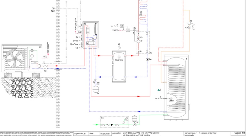

  • Technician-
  • Laatst online: 12:00
Mag het ook een ander merk zijn?
Als je Vaillant neemt met de Arotherm plus en hydrodeel binnen, dan heb je geen 3 wegklep nodig. Alleen 2 leidingen naar je boiler
En stil, goed regelbaar, efficiënt en al 5 jaar bewezen op de markt.
Zo sluit je die aan:
Alleen buffer mag weg, de pomp na de buffer ook. En de tapwaterpomp is ook niet nodig.
Afbeeldingslocatie: https://tweakers.net/i/p5VZ3GwWPHP2DxTlfV7tfjyeQ5I=/800x/filters:strip_icc():strip_exif()/f/image/bIjifbaGR6LMSNOWktXqffRM.jpg?f=fotoalbum_large
Jouw gegevens te zien zou ik een VWL 55/6 met MEH97/6 adviseren.
Thermostaat VRC720/3 + VR921F gateway
Boiler Oso geo Delta 300L rvs
