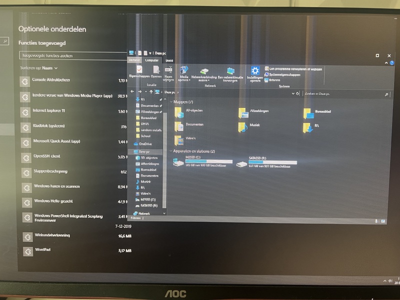

Ik heb sinds vannochtend problemen met mijn beeldscherm.
Ik heb er 2, 1 vrij recent gekocht en 1 oude die ik al ruim 8 jaar heb.
Nou zijn ze beide aangesloten op mijn PC. De nieuwere met Display en de oudere met HDMI.
Toen ik de beeldschermen aan zette vannochtend had het nieuwere beeldscherm allemaal strepen op het scherm en de oude niet.
Vervolgens geprobeerd om te kijken of het aan de instellingen lag dus deze gereset. Dit was niet het probleem. Kabels er in en uit, was ook niet het probleem. De hdmi kabel gebruikt van de oude op de nieuwe werkte ook niet. Een nieuwe hdmi of display kabel ook niet.. tot ik de kabel van het 2e beeldscherm (wat het samen gewoon al een jaar goed doet) er uit trok. Toen werd het beeld van mijn nieuwere beeldscherm weer goed. Andere hdmi kabel geprobeerd op het oude beeldscherm maar dan is het probleem er nogsteeds.
Iemand een idee wat dit kan zijn en hoe ik dit op zou kunnen lossen? Ik heb helaas geen 3e beeldscherm waarmee ik kan testen of het aan het oude beeldscherm ligt.

Lijkt op geheugen van de GPU dat sterft. Is weinig makkelijks aan te doen

418O2 schreef op woensdag 20 augustus 2025 @ 11:56:
Edit: ik begrijp nu dat het met beide beeldschermen gebeurd dus dan denk je inderdaad aan de GPU.
@Help4PC
Je kan dit redelijk makkelijk testen.
Het problematische beeldscherm(en) testen i.c.m. een andere pc.
De grafische kaart (mits relevant: geen onboard graphics) testen in een andere pc.

HugoBoss1985 schreef op woensdag 20 augustus 2025 @ 12:00:
@Help4PC
Het gebeurt alleen met het nieuwere beeldscherm, het oude beeldscherm heeft nergens last van. Zodra ik het oude beeldscherm ontkoppel, houd het probleem bij het nieuwere scherm ook op.
De PC is 3 jaar oud, GPU is een AMD Radeon RX 6600XT, zou dat nu al versleten kunnen zijn? 🥲

Net beeldscherm van de buurman geleend. Is een 1440p scherm.
Mijn eigen hoofd monitor is een 1080p en mijn oudere scherm is ook 1080p.
Beeldscherm van de buurman aangesloten met mijn eigen set up die het probleem geeft, en met zijn beeldscherm werkt alles wel gewoon naar behoren.
Kan het aan dit oude scherm liggen ookal doet deze het zelf wel gewoon goed?
