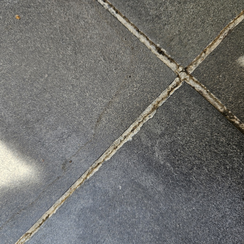

Op mijn terras liggen Mosa Terra Maestricht tegels. Deze liggen in de cement op een vloer van 50 cm dik beton. Dit moest van de leverancier. Ze liggen er nu 15 jaar.
De voegen komen op sommige plekken los. Er groeit soms wat mos in. Ik vind het geen probleem. Echter: kan het kwaad? En zo ja wat is de meest practische manier van oplossen?

Voegen uitkrabben (slijpen) en opnieuw voegen.
Maar uh, 50cm dik beton?

3dmazter schreef op woensdag 20 augustus 2025 @ 11:46:
Ze liggen er 15 jaar zonder problemen dus probeer jij die leverancier maar ongelijk te geven. _O-
Maar eens. Effe krabben en nieuw voegsel ertussen wordt het alleen maar mooier van.

Als er een plasje kan blijven staan en het vriest, heb je risico op schade. Wat los zit wegkrabben (beste resultaat is als je overal even diep wegkrabt), goed proper maken en nieuw voegsel (geschikt voor buiten, eventueel op kleur) insmeren.
