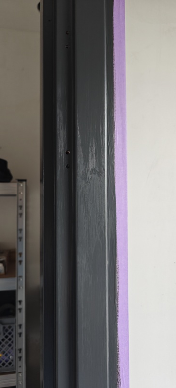

Beste Tweakers gebruikers,
Wij zijn in onze nieuwbouwwoning druk bezig met schilderwerkzaamheden.
Zo zijn wij alle houten kozijnen aan het gronden (witte delen 2x) en aan het aflakken (1x).
Voorafgaand aan het aflakken zorgen wij dat het hout volledig dekkend is gegrond, is geschuurd en stofvrij is gemaakt.
Na een schildersessie van gister constateren wij doffe vlekken in het de eindlaag. Het is voor ons onverklaarbaar hoe dit kan ontstaan. Kan iemand dit voor ons verklaren?
Hoor graag van jullie! Alvast bedankt voor jullie reacties!

  • T_knoop
  • Laatst online: 20:18
Dit lijkt er niet dekkend op te zitten. Welke kleur heeft de grondverf?

T_knoop schreef op woensdag 20 augustus 2025 @ 10:46:
Zowel de grondverf als de aflak is kleur RAL 7021.

  • Saint2Saint
  • Laatst online: 00:49
Wat @T_knoop zegt. Het is niet dekkend. Ligt opschureren, afstoffen en nog een keer schilderen. Probeer je verf beter uit te smeren en gelijkmatiger op te brengen. Met name op de laatste foto zie je de overgang van goed dekkend naar niet dekkend tot (het lijkt) helemaal geen verf.
Smeer je verf altijd op dezelfde manier uit en zorg dat er overlap zit. Ook (op iets bredere oppervlakten) eerst horizontaal (haaks op de nerf van het hout), dan diagonaal, dan diagonaal de andere kant op en dan verticaal (met de nerf mee). Dan zorg je voor gelijkmatige verdeling. Dat gaat op een kozijn lastig, maar hier heb je stukken niet geraakt, en andere stukken staan prima in de verf.
Verder ziet het er goed uit, mooie kleur en strak geschilderd. Nog een keertje en dan gaat het goed.
Ik heb het nog nooit gedaan, dus ik denk dat ik het wel kan
  • Aurum
  • Laatst online: 16-08 14:31
Je werkwijze is prima, en ook vooral het gebruik van universol ipv st marc is een hele goede stap.
Het lijkt er inderdaad op dat je niet dekkend genoeg hebt geschilderd en dat je de mattere primer er doorheen ziet. Dat is altijd het nadeel van de primer in dezelfde kleur want je ziet toch slechter waar je hebt geschilderd.
Je hebt wel met hoge korrel geschuurd, dat zou niet direct een issue zijn denk ik maar 240 zou genoeg moeten zijn.

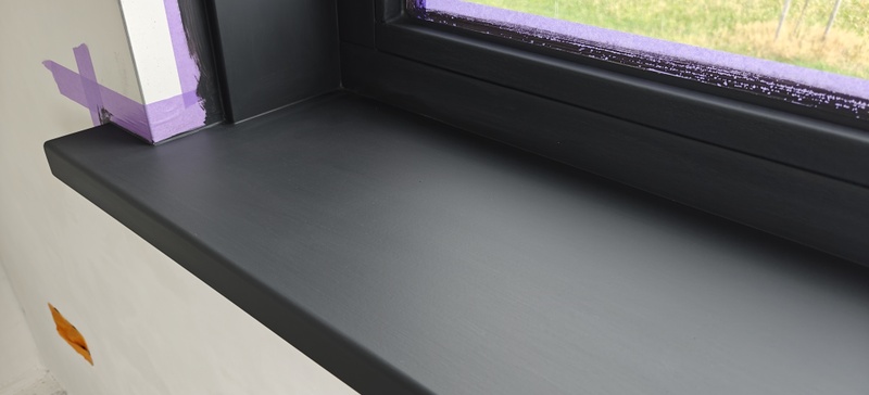

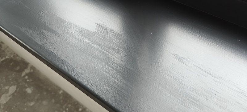

Beste allen,
Als test hebben wij ervoor gekozen om bij een vensterbank te experimenteren. Deze vensterbanken zijn vanuit de fabriek goed gegrond. Wij hebben een 2e grondlaag aangebracht. Wij hebben deze gister grondig geschuurd met korrel 320. Vervolgens hebben wij de vensterbank gematteerd met een schuurpad. De vensterbank afgeborsteld en met een droge doek stofvrij gemaakt.
Tenslotte een nieuwe, overdreven dikke laag, aangebracht. Wat bleek, de vlekken kwamen na een aantal minuten terug. De kwast ondergedompeld, nog dikkere laag ter plekke van de vlek aangebracht. En opnieuw in een aantal minuten een doffe, droge look. Dit deden wij gisteravond, om eventuele te snelle droging door de zon tegen te gaan. Zie onderstaand een foto van tijdens het aflakken en een foto van zojuist.
Wat denken jullie? Is dit een 'probleem' in het hout? In de zin van diep doordrongen vuil/vet?
Hoor graag van jullie.

  • Reinier
  • Laatst online: 06:06
Reinier
\o/
Zitten er misschien siliconenresten op/in je hout? Dat levert soms (naast blaasjes bijv.) doffe plekken op.
  • paQ
  • Laatst online: 05:10
paQ
sja, het kan alleen nog maar vet / silicone / was iets in die richting zijn
Wel bijzonder dat ondanks 2 grondlagen de lak direct intrekt :?
Oh wacht dit is een _andere_ vensterbank?
Ik zou het zoeken in meer lagen (dun) aflak in dat geval. Dik aanbrengen heeft weinig nut. Als het zuigt, zuigt het.

Update 2:
Dit keer de vensterbank ontvet met water + ammonia. Vervolgens met een natte doek (enkel water) voor de zekerheid nagespoeld. De vensterbank opgeschuurd en opnieuw in de aflak gezet. Resultaat: de doffe vlekken zitten nu op verschillende plekken in de vensterbank......
Foto 1: Voor het ontvetten, schuren etc.
Foto 2: Geschuurd.
Foto 3: Aflak aangebracht, nog nat.
Foto 4: Aflak opgedroogd.

  • Rostares
  • Laatst online: 17-10 22:12
Elke keer dezelfde pot verf gebruikt? Begin haast te denken dat het aan de mengverf ligt. Dat is 1 van de weinige zaken die nog uit te sluiten zijn denk ik?

Welk hout is het eigenlijk?
Lijkt toch nog steeds op zuiging/droging.

De lakken voor binnen moet je wel flink vol opzetten, anders dan je wellicht gewend bent met lakken op terpentine basis voor buiten. Want ze drogen gewoon erg snel.
Wellicht ten overvloede, en breng je echt al genoeg aan. Maar dat is lastig te zien op een foto, aangezien het erg op kwaststrepen lijkt. En zelf lak ik het altijd 2x af.

Heb je het probleem steeds op dezelfde plaatsen op de vensterbank? Als dat het geval is, ligt het volgens mij niet aan je schilderkunsten of de verf, maar moet je het in de ondergrond zoeken.
Heb je alles zelf gegrond en heeft dat wel goed gedekt? Wat is er verandert na de grondlagen (mits die wel goed dekken)?
Anders kan je nog proberen om een stuk kaal te maken tot op het hout en dan opnieuw gaan opbouwen. ALs het dan nog optreed, weet ik het (voor nu) ook niet meer.

Ik denk echt dat je in de ondergrond moet zoeken.
Het lijkt erop dat de lak te snel indroogt / intrekt in een te zuigende ondergrond waardoor de afwerking er anders uit komt te zien.
