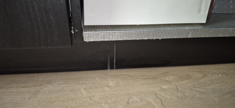

Hallo,
Zojuist viel me op dat er wat water uit het gootsteen kastje druppelde.
Na openen lag er een hele plas water in.
Afbeeldingslocatie: https://tweakers.net/i/nxwPUEf6gexvXXVRqRMmDptfTVk=/800x/filters:strip_icc():strip_exif()/f/image/Ecbb9mZjJFuWFiuDh3HVK0EF.jpg?f=fotoalbum_large
Alles gecheckt (afvoeren, water aansluiting vaatwasser, quooker) maar alles is droog.

Huis gekocht met Quooker, geen idee dat die zwarte slang verstopt raakt bij aansluiting op de afvoer door vuil. Dus dan kan het water niet meer weg en gaat het via het overloop ventiel het kastje in. Drupje voor drupje, een paar maanden lang, en dan loopt het langzaam onder je alu plaat en uiteindelijk merk je dat een x op als de lambrisering van het kastje loslaat.
Je geeft aan dat het water erachter zou moeten komen, maar het spijbelt via de slang op de alu plaat en de hoeken daarvan houden het water niet tegen als het goed is. Dan komt het dus onder de plaat terecht en via die weg weer op de grond.
