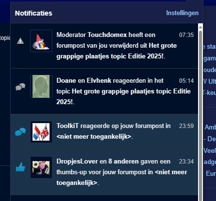

Los van dat ik geen toelichting heb gekregen waarom het bericht verwijderd zou zijn (heb de mod zelf maar een dm gestuurd), ik kan de notificaties niet meer aanklikken dus ze blijven op ongelezen staan. Dit lijkt me een bug.
Afbeeldingslocatie: https://tweakers.net/i/IWJJayTB6a6GCp0qrnX7ycyDEPM=/fit-in/4920x3264/filters:max_bytes(3145728):no_upscale():strip_icc():strip_exif()/f/image/MlvRPGSlqJoy0UYEGfrKTDUq.jpg?f=user_large
M'n belletje blijft ook op 2 staan.

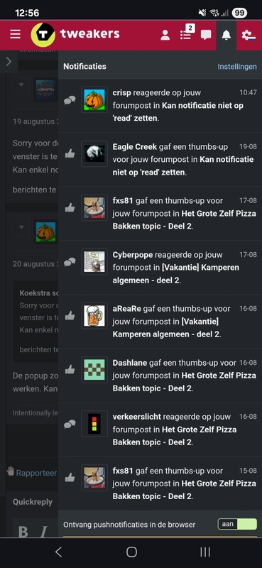

Sorry voor de kaap, maar ik zie dat icoon dus niet meer. Het venster is te groot op mobiel sinds kort..
Kan enkel nog de notificatie melding weg krijgen door de berichten te openen.. -O-

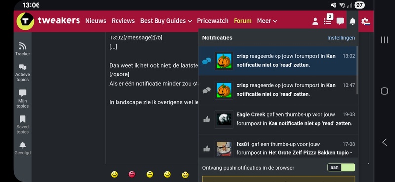

De popup zou zelfs op een breedte van 320px nog moeten werken. Kan je eens een screenshot posten?
Intentionally left blank
  • Koekstra
crisp schreef op woensdag 20 augustus 2025 @ 10:47:
Afbeeldingslocatie: https://tweakers.net/i/FyDtE71gt5U05uSXmf_giq7VEfA=/x800/filters:strip_icc():strip_exif()/f/image/sJREu9Sd67CETt9Rsd8QwZEx.jpg?f=fotoalbum_large
Ik weet niet zo goed waarom dit gebeurt, maar 't was voorheen niet zo.
Ik heb wel eens iets gewijzigd aan m'n profiel, maar dat ging hoofdzakelijk over het forum :S

Als er één notificatie minder zou staan past het wel, maar ook uitzoomen ofzo werkt niet.
In landscape zie ik overigens wel iets méér..

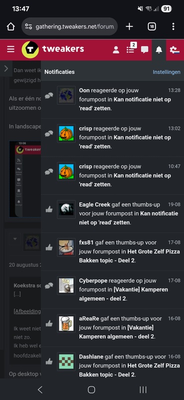

Op desktop wordt de hoogte van het scrollbare gedeelte automatisch berekend obv 65% van de hoogte van je scherm (met een max. van 460px), en wordt er zo'n 200px extra gerenderd + begint het vakje vanaf zo'n 42px van de bovenkant, dus heb je een scherm van minimaal 372px hoog nodig om het hele vakje te renderen.
Maar op mobiel lijkt dit eerste niet op dezelfde manier te gebeuren. Daar wordt een fixed sidebar getoond in de 'twk-site-menu-pane', en in die fixed sidebar heeft het gedeelte dat op desktop scrollbaar is zélf geen scrollmogelijkheid. In plaats daarvan wordt de hele ".pane__body" op overflow:auto gezet en is dat het deel dat je scrollt.
De vraag is dan dus welke browser je gebruikt, want op zowel desktop in de responsive weergave als op mijn telefoon in Chrome kan ik hier gewoon scrollen (door te slepen op mobiel). Kun jij dat niet?
  • Koekstra
Oon schreef op woensdag 20 augustus 2025 @ 13:28:
Klopt, ik kan niet scrollen.
Ik gebruik chrome (versie 139.0.7258.123) op m'n android telefoon (Samsung S22, android 15)
Als ik de pagina in de browser open, is ook de notificatie popup kleiner omdat m'n scherm dus ook minder ruimte heeft..
Afbeeldingslocatie: https://tweakers.net/i/3OBdHHYkHzfgWf6tPqWHUm9G3po=/x800/filters:strip_icc():strip_exif()/f/image/sS17LMZULaJCpU6VJu6xZbbj.jpg?f=fotoalbum_large

Dat komt zo te zien door deze custom css: https://tweakers.net/inst...css/snippets/bekijk/2492/

Omdat er een stukje custom css aan stond welke het scrollen tegenging. Dit uitzetten loste het probleem op, maar ik had ook direct last van de tracker sidebar die weer naar de rechterkant was verplaatst.. Toen schoot me te binnen dat dát het enige stukje custom css was dat ik ooit gebruikte, maar dat zag ik dus nergens meer terug!
Alsof ik spontaan een verkeerde custom css snippet actief had staan... Snap er echt geen jota van, want waarom zou ik zelf custom css aan zetten die het scrollen tegen gaat?!
Enfin, heb 'm verwijderd, en de sidebar tracker weer naar links verplaatst met een andere snippet..
Het is goed zo.. ;)
