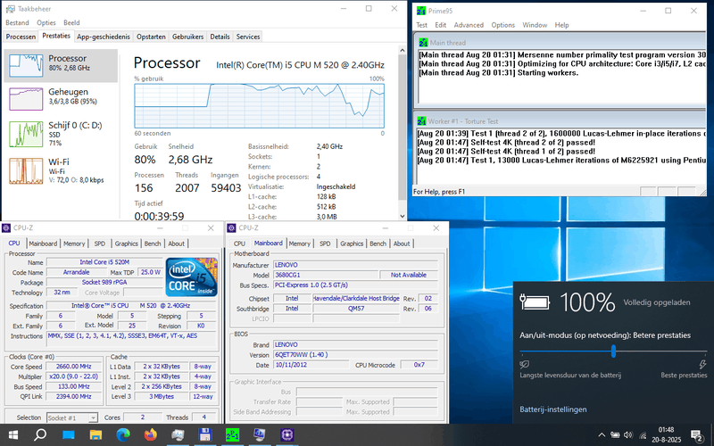

Reddit: Reminder: Thinkpad's are designed to run slow on AC with no battery attached.
And there is no way around it. I've had to help a few friends with old thinkpads, where the batteries were removed due to age, and when run solely on AC they were extremely slow. The issue was quickly resolved once they inserted the battery back in. I'm sure this isn't just with Thinkpad's but other laptops as well.
Nu heb ik dat hier toch nog eens getest op mijn ThinkPad X201.
En jawel, zonder batterij blijft de CPU dus ook vastzitten op gereduceerde/halve snelheid.
ThinkPad X201 zonder batterij:
Afbeeldingslocatie: https://tweakers.net/i/WJRjrds0FwrhdCJkwt1_Vd6YiVg=/800x/filters:strip_exif()/f/image/NhdXKzkMr5qCNfyxV59dr3OH.png?f=fotoalbum_large
Daarna de X201 in hibernate/sluimerstand gezet en de batterij weer geplaatst.
De CPU werkt dan meteen weer op volledige snelheid.
ThinkPad X201 met batterij:
Afbeeldingslocatie: https://tweakers.net/i/PZj3ypy3rSWleaLWUH2L8egfryg=/800x/filters:strip_exif()/f/image/6sTz5ofvZfRY0AjdNZI9CY0J.png?f=fotoalbum_large

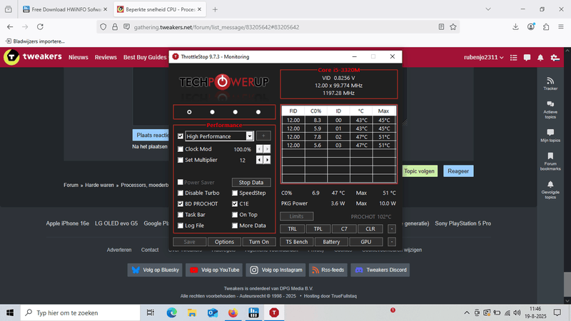

Throttlestop geeft je netjes een perfcap reason. Nu weet ik niet hoeveel zinnige informatie je uit een 3320M laptop krijgt, maar dat zou het eerste zijn wat ik zou proberen.

Ik ga even kijken naar throttlestop!

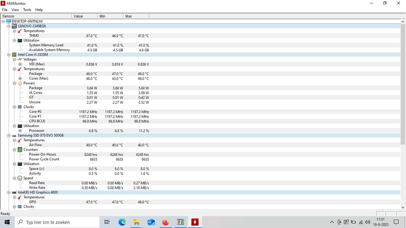

Hoe warm wordt de processor, lees dat uit met de bekende monitor tools?

Ik ben er nog niet aan toe gekomen om heel uitgebreid naar het koelsysteem te kijken. Wel valt mij op dat wanneer ik bijvoorbeeld met prime95 aan de gang ga, de cpu snelheid niet verhoogt, deze blijft gewoon altijd constant op 1.20ghz. Ook de koeling hoor ik niet harder blazen. De koeling blaast sowieso niet echt hard. Ik weet vanuit het verleden dat hij wel harder zou moeten kunnen draaien dan dat hij nu doet.
Verder blijft de temperatuur rond 50 graden, met 1x een piek van 60 graden gehad.
Zijn met deze informatie dingen uit te sluiten, of misschien juist te bevestigen?

  • mrmrmr
mrmrmr
𓅓 𓂋 𓅓 𓂋 𓅓 𓂋
De maximale beweging van de ventilator kan beperkt zijn vanwege verstopping. Er kan ook een probleem zijn met de BIOS/EC. Heb je de laptop nieuw aangeschaft? Is de processor ooit vervangen?
Nadat e.e.a. is schoongemaakt kun je een complete reset uitvoeren (koppel los van stroom/batterij, dan de aanknop 30 seconden ingedrukt houden). Corruptie van de EC chip is een mogelijke oorzaak.

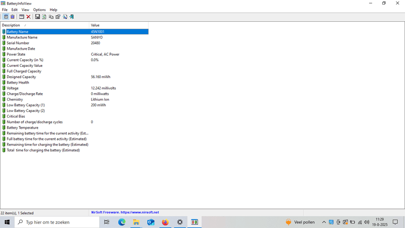

Werkt de batterij nog wel?
Dus kan je opstarten zonder ingeplugde voeding?
Blijft de laptop werken als deze opgestart is en je de voeding eruit haalt?
Batterij gegevens uitlezen met een tooltje zoals Nirsoft BatteryInfoView
Het werkt niet met alle merken, anders is er een tool van Lenovo zelf of kan je wat uitlezen in de bios?
Je zou ook eens met een WinPE USB kunnen testen zoals bijvoorbeeld Hiren’s BootCD PE en kijken of daarmee de CPU misschien wel op normale snelheid werkt.
  • rubenjo2311
  • Registratie: Juli 2023
  • Laatst online: 23-08-2025
Nee de batterij werkt niet meer, of misschien 30 sec.... Daarom dacht ik in eerste instantie dat dit het probleem is, ik heb daar namelijk wel iets over gelezen
  • Thomg
  • Laatst online: 22-11 22:24
Thomg
Aww yiss
Maareh, heb je throttlestop geprobeerd?
  • rubenjo2311
Het lijkt erop dat ik niet zoveel kan met throttlestop. Ik kan veel dingen niet wijzigen.
[ Voor 34% gewijzigd door rubenjo2311 op 18-08-2025 20:06 ]
  • Thomg
Thomg
Aww yiss
rubenjo2311 schreef op maandag 18 augustus 2025 @ 20:02:

rubenjo2311 schreef op maandag 18 augustus 2025 @ 20:59:
Ah ja klopt! Ook de limitsknop werkt niet om een 1 of andere reden -_-
Misschien Throttlestop eerst uit de tray halen en beeindigen, daarna opnieuw starten.
HWiNFO toont ook informatie, kijk bij CPU [#0] ..: Performance Limit Reasons. Onderdelen met '>' ervoor openklappen. Een screenshot is handig.
  • rubenjo2311
Ik stuur zo meteeen een aantal screenshots. Duidelijk is in iedergeval de de batterij helemaal versleten is. Het wattage van de lader staat er gek genoeg niet op. Uitgangsspanning van 20V, en 3.5A.

Ook na het starten kan ik niet op de knop 'limits' drukken.

  • The_Doman
  • Laatst online: 19:54
rubenjo2311 schreef op dinsdag 19 augustus 2025 @ 11:42:
Duidelijk is in ieder geval de de batterij helemaal versleten is. Het wattage van de lader staat er gek genoeg niet op. Uitgangsspanning van 20V, en 3.5A.
Die lader is correct voor een T430 Thinkpad met alleen geïntegreerde CPU GFX als je de T430 specs leest
Maar de oorzaak is toch inderdaad de batterij.
Ik kwam deze post nog tegen:
