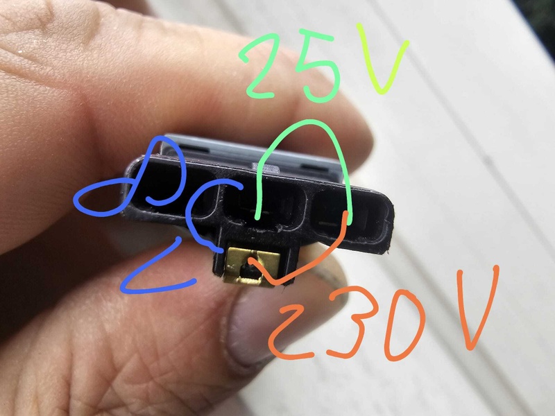

Ik heb de voedingstekker uit de buismotor gehaald en voltage tussen de pinnen gemeten. Ik meet 230 V, 25 V en 8 V tussen de pinnen (allemaal AC). Ik had eigenlijk 230 V verwacht tussen de twee pinnen waar ik 25V meet.
Afbeeldingslocatie: https://tweakers.net/i/A7Un_4uLDI_A0jCXqvLPu-HewfM=/800x/filters:strip_icc():strip_exif()/f/image/irWlmBDOCttSqhV38lmHllEb.jpg?f=fotoalbum_large
YouTube: Gedemonteerde Simu buismotor aangesloten op stopcontact.
Als test heb ik de buismotor uit de rol gehaald en de twee pinnen waar 25V tussen staat verbonden met 230V rechtstreeks uit het stopcontact. Als ik vervolgens op de knop op de Somfy afstandbediening druk reageert de buismotor met slechts ongeveer een kwartslag (waarom niet het gewone aantal omwentelingen?). Als de buismotor op z`n eigen stekker is aangesloten doet die helemaal niets.
Mijn andere 2 buismotoren zijn een stuk lastiger te demonteren dus ik heb er nog geen gewisseld.
Kan iemand op basis van deze informatie misschien al zeggen hoe ik het moet repareren of wat ik kan testen?

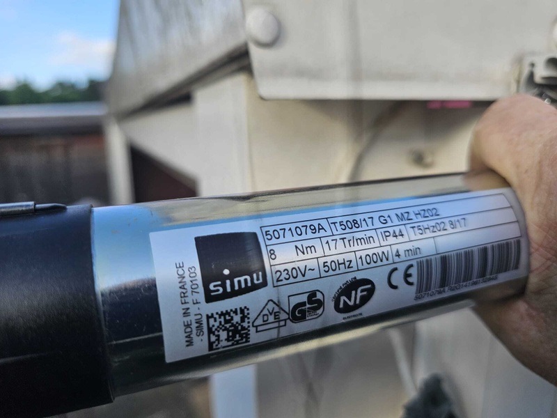

edit: buismotor is overigens van het type Simu T508/17 G1 MZ HZ02
