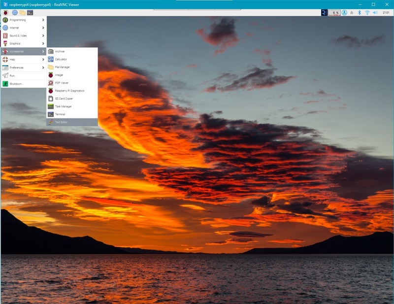

Mijn vraag
Na elke reboot (of stroomonderbreking) van mijn Raspberry Pi4 met daarop Bullseye schrompelt het pull-down menu in tot een onwerkbaar klein venstertje. Bij het scrollen vliegt het tussen de verschillende regels heen en weer zodat het aanklikken een keuze een soort roulettespel wordt. Het zelfde geldt dan voor de vensters waarin je toepassingen zoals Domoticz opent. Op een laptop (via RealVNC viewer) is daar nog wel iets mee te doen door het met een muis uit te rekken tot een normaal venster maar op een telefoon is dat niet te doen (althans ik zou niet weten hoe?). De enige oplossing die ik tot nu toe heb kunnen vinden is: eindeloos wisselen van display resolutie en na elke wissel opnieuw rebooten. Net zolang tot weer een normaal pull-down menu verschijnt. Als verduidelijking van wat ik bedoel, hierna twee schermafdrukken.
Afbeeldingslocatie: https://tweakers.net/i/iChGGT8231S8K5w0BFrroRqs2o4=/800x/filters:strip_icc():strip_exif()/f/image/cNrNPdAKcO9c6grm7OlsPtvL.jpg?f=fotoalbum_largeAfbeeldingslocatie: https://tweakers.net/i/B2muyiSKVU-chHCCMvhIjdr7CRU=/800x/filters:strip_icc():strip_exif()/f/image/Bd8fpSbO78XDgQrvXzxdDQXv.jpg?f=fotoalbum_large
De bovenste is het verschrompelde pull-down de onderste zoals het hoort te zijn.
Heeft iemand enig idee hoe ik dit permanent kan oplossen. Wellicht wijziging(en) in het "config.txt" bestand?
En wat dan precies?

Is er een scherm aangesloten op de Pi? Zo niet, wat is dan de reden om een GUI te draaien? Maar het lijkt erop alsof het geen fatsoenlijke resolutie ziet bij het opstarten/inloggen, dus ik zou zeggen, kijk eens of je een resolutie kan forceren.

Nee er is geen scherm aangesloten rechtstreeks op de Pi. Pi hangt in de meterkast en die benader ik via RealVNC. Bij mijn andere Pi's werkt dat prima, alleen deze loopt daarmee te bokken. Voor de rest draait het mooi stabiel. Nu ik echter met een verbouwinkje van mijn huis bezig ben moet de stroom er zo nu en dan even af en dus herstart van de Pi en dan is het bingo. weer dat vervelende kleine raampje om door te kijken :-(

Headless dus. Wat is dan de noodzaak voor een GUI? Als je alleen maar een terminal opent, kan je net zo goed de boel via ssh doen. Anders moet je iets van een config optie vinden om een dummy scherm te hebben of VNC anders configureren om een aparte sessie te hebben ipv die normaal gesproken fysiek op het scherm getoond zou worden.

andere vnc client geprobeerd?
zoek eens naar; 'linux raspberry vnc panel'
lijken nogal wat potentiele kandidaten te zijn; pulse audio plugin (?), rasp-config, andere xfce-start launcher (reddit) etc. etc.
