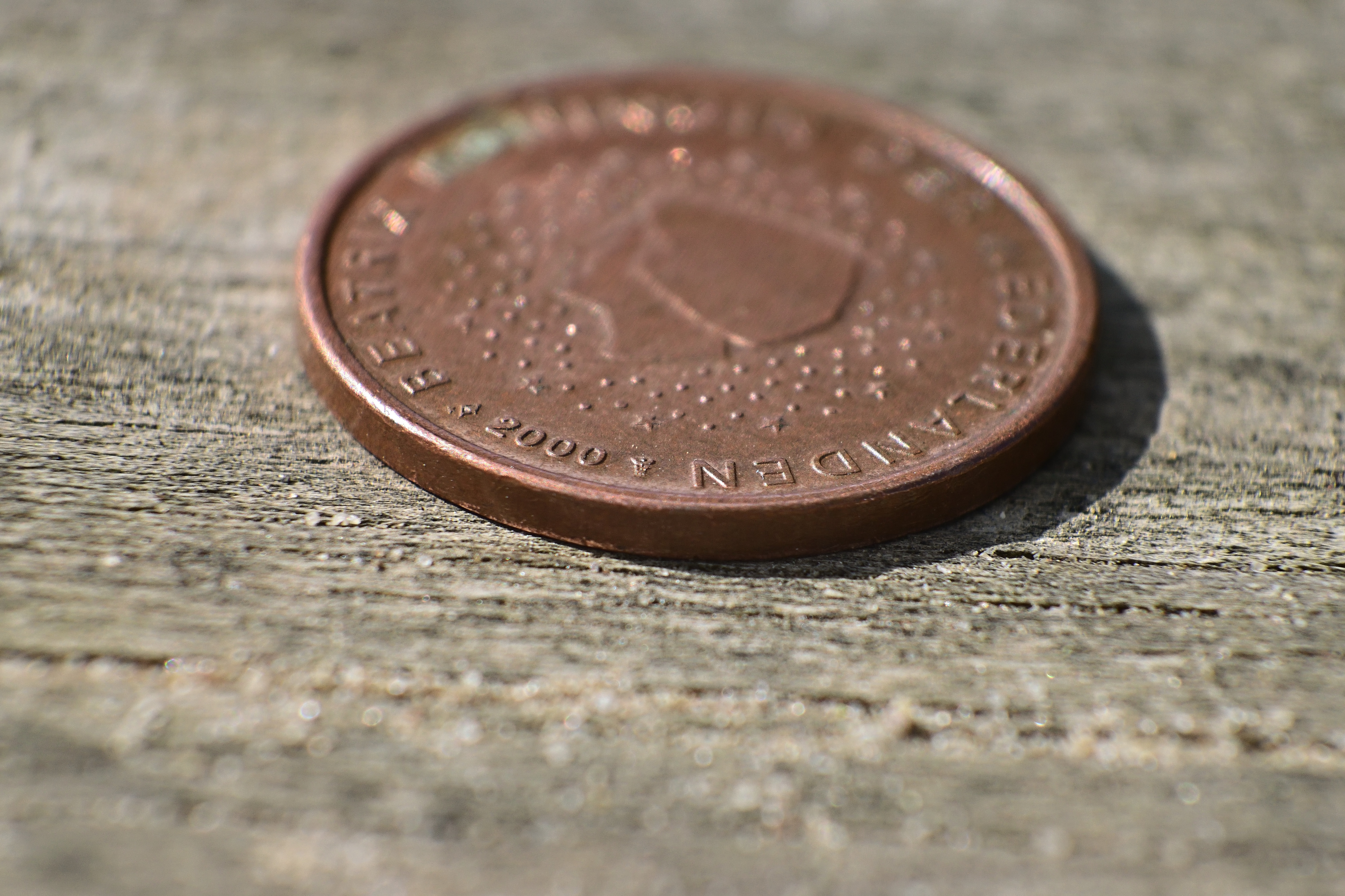

Een paar test foto's gemaakt van een 5 cent munt.
Kit lens AF-P 18-55mm @ 55mm + 68 tube extender:
Afbeeldingslocatie: https://tweakers.net/i/eiShuN_A2cFkvSl_-uv2dQe15eg=/800x/filters:strip_icc():strip_exif()/f/image/0tboRCT9n03nl1CL300U6A41.jpg?f=fotoalbum_large
Het deel van de 5 cent in beeld is ca. 12 mm, en met een 24 mm sensor, is dat dus een 2:1 macro zoom factor.

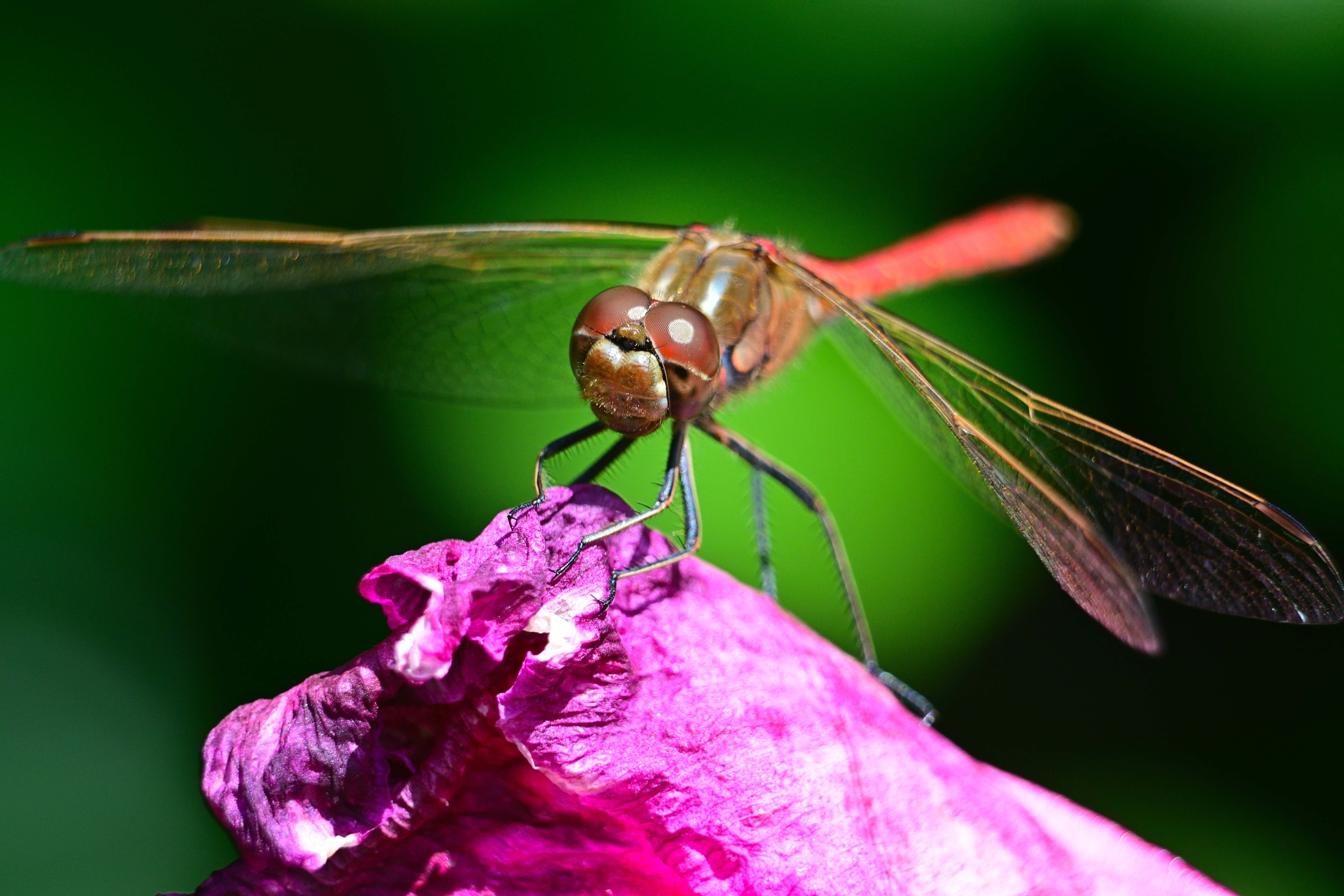

Volgende 3 plaatjes zijn van de AF-P 70-300mm lens met 68 mm tube extender, met plaatjes op 70mm, 135mm en 300mm.
70mm:
Afbeeldingslocatie: https://tweakers.net/i/E84IYXf6_j-WjJH8V-HfjquLI_4=/800x/filters:strip_icc():strip_exif()/f/image/QRDPA5kFb6RaYDSSp132MqIK.jpg?f=fotoalbum_large
135mm:
Afbeeldingslocatie: https://tweakers.net/i/N3ox2agY67HsiQOp27m4LiF5yvc=/800x/filters:strip_icc():strip_exif()/f/image/0XHtL5wCxnKlp32sVowTg4dv.jpg?f=fotoalbum_large
300mm:
Afbeeldingslocatie: https://tweakers.net/i/UrLSX-5nZq-pRVIMHqBw1w13BSM=/800x/filters:strip_icc():strip_exif()/f/image/6kNKejheT8EVAONrzWQ3kvhT.jpg?f=fotoalbum_large
Met een diameter van 2,1 cm van de munt, bereik je dus een macro zoom factor van:
70 mm - 1,1 : 1
135 mm - 1 : 0,65
300 mm - 1 : 0,5
En ja het lijkt onlogisch dat 300 mm een kleinere zoom-factor heeft dan 70 mm, maar dat komt omdat je dichterbij kan scherpstellen bij 70 mm dan bij 300 mm. Verder is alles een factor 1,5 meer ingezoomd i.v.m. de DX sensor, maar dat staat los van de lens.
De 55 mm lens lijkt het beste, maar omdat je extreem dicht met de lens bij het onderwerp zit, gebruik ik in de praktijk de 70-300mm lens.

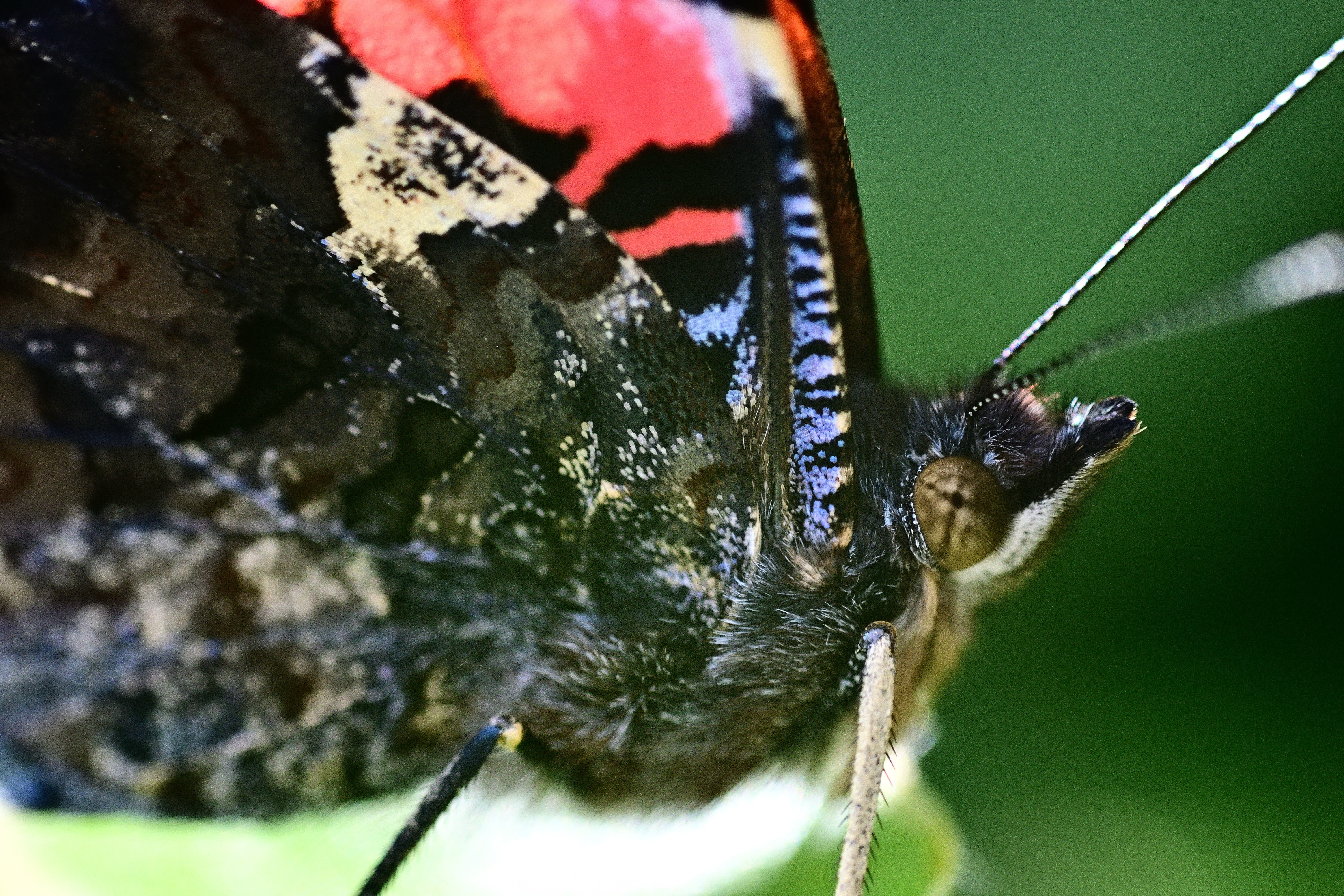

Onderstaand nog een paar insecten shots:
Afbeeldingslocatie: https://tweakers.net/i/2RlkfYpmEYzRUhbiAFLXhOkGkwA=/800x/filters:strip_icc():strip_exif()/f/image/H2g2c7OZsTBVdnalWo1gPWY1.jpg?f=fotoalbum_large
Geschoten met 125mm. (AF-P 70-300mm + 68 mm tube extender)
Afbeeldingslocatie: https://tweakers.net/i/Ka-BvJdX4_JzW_jT5mWbyxkIf8w=/800x/filters:strip_icc():strip_exif()/f/image/IZSa8Vk4XYXdcHbWmVBEUm4N.jpg?f=fotoalbum_large
Geschoten met 98 mm. (AF-P 70-300mm + 68 mm tube extender)
Qua scherpte ben ik best tevreden, maar zoals je zowel bij de munt als bij de insecten ziet, is de scherptediepte zeer beperkt bij de gebruikte f-waardes (<8). Bij hoge f-waardes (f-16), krijg je last van een witte waas in het beeld. Dus een prime macro lens kopen lijkt dan toch de beste upgrade. Wordt wel wennen, want het liefst loop ik met een klein lichtgewicht setje rond.
