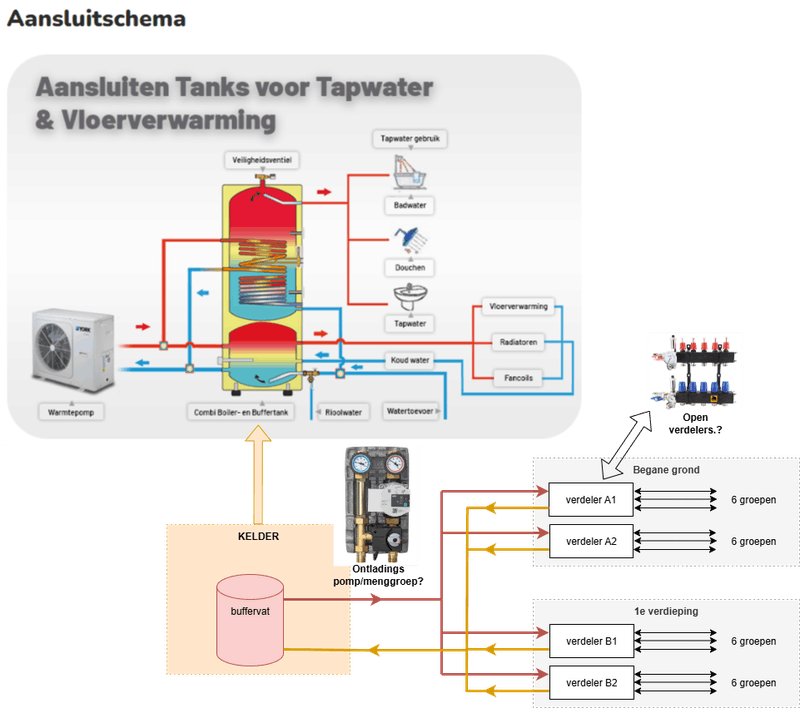

Ik ben van plan om een monoblock warmtepomp te installeren en deze aan te sluiten op een combi buffer/boilervat. Uitgangpunt is een modulair systeem waarbij alle systemen zoveel mogelijk onafhankelijk van elkaar werken en daarmee minder aan/uit momenten voor de warmtepomp. Omdat het om een oud huis gaat geeft dit ook mogelijkheden om het boiler/buffervat op andere manieren te warmen (bv. pelletkachel of elektrisch met overschot ).
Zowel de beneden als bovenverdieping (doorbouw fermacel) zal voorzien worden van vloerverwarming en deze wil ik door het buffervat laten opwarmen. Mijn idee staat in onderstaande afbeelding weergegeven en ik ben op het punt gekomen om de verdelers, vloerverwarming etc. te bestellen. Wat betreft de verdelers denk ik aan open verdelers en in de kelder 1 centrale ontladingsgroep die de verdelers dan voorziet van het warme water.
Het idee van de centrale ontladingsgroep is dat het water in het buffervat ook warmer kan zijn (bv. door verwarmen met een pelletkachel of bij overschot zonnepanelen) en er dan eventueel gemend moet worden. Verder lijkt het me qua onderhoud, ruimte handig om 1 centrale pomp te hebben in plaats van per verdeler.
In de warme dagen in de zomer geeft dit misschien ook mogelijkheden om de vloerverwarming af te snijden van het warme buffervat en deze sneller te koelen? Geen idee hoe dit in de praktijk werkt. 8)7
In het plan heb ik 2 aparte verdelers op elke verdieping, dit geeft flexibiliteit (apart deel afsluiten) en is qua leidingwerk fijner. Daarnaast verwacht ik dat ik hierdoor makkelijker iets met zoneregeling te kunnen doen (voor later).
Voor de verdelers denk ik aan Magnum of Robot (6 groepen per verdeler). Groepslengte van 8m2 (80 meter buis) met 16mm (boven) en 16 of 18mm (beneden) leiding.
Ik ben benieuwd of dit een juiste route/gedachte is? :D
Afbeeldingslocatie: https://tweakers.net/i/rOTU7RL2HiUXVPtu3HDOj2SXqA8=/800x/filters:strip_exif()/f/image/yyfdyaDoRh9f9MNbvRe0bFPs.png?f=fotoalbum_large

Ik ben eerder tegen paniekzaaien rond legionella, maar blijf het wel een erg vreemd idee vinden om een heel vat te vullen met proper leidingwater. Je moet maar één keer de troep zien die uit een oud boilervat komt om me te begrijpen.
Gebruik een vat gevuld met "dood" verwarmingswater, gebruik dan een hygiënespiraal of een aparte warmtewisselaar en pomp "frischwasserstation"; net wat goedkoopst uitkomt. Dan kan je daar heel gemakkelijk op verschillende hoogtes warmte in- en uitpompen van verschillende bronnen.
Bekijk je sanitair warmwatervraag ook nog eens goed, je wil niet je hele vat op 60° houden met de warmtepomp. Wellicht is naverwarming met een kleine (warmtepomp)boiler optimaler, die kan draaien op overschot van zonnepanelen en krijgt zijn ingang voorverwarmd uit het buffervat (zeker in combinatie met doucheWTW heb je dan véél meer warm water voor dezelfde prijs).
Reken je niet rijk met elektrisch overschot, die heb je nauwelijks in het stookseizoen (waar een CV pelletkachel dus mooi op kan aansluiten, insert disclaimer over houtstook). Enkel met warmtepomp ga je dus nooit hogere temperatuur halen.
Een bedenking is wel dat je wat ver af staat van KISS; lees ook eens https://warmtepomp-weetje...del_warmtepomp_buffer_aan door voor wat bedenkingen over rendementsverlies afhankelijk van aansluiten. Zal de complexiteit opleveren? Wil je dynamisch de warmtepomp sturen en continue alles opvolgen, ga er dan voor. Moet het gewoon werken, probeer het dan wat eenvoudiger te maken.
