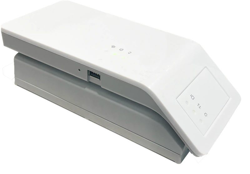

- Glasvezel internet van Delta (per juli, want voorheen Caiway). Glasvezel komt binnen in de meterkast via een Genexis modem sinds ongeveer 2016 (zie foto welk modem). De meterkast is in de tekening aangeduid met I (+R) (waar de letters mk staan in de tekening.
- Op de glasvezelmodem heb ik een Netgear Nighthawk R7000 router aangesloten. Deze staat ook in de meterkast. Via UTP zitten hier 2x NAS op aangesloten via UTP (in meterkast) en 2x UTP naar andere plekken in de woonkamer (allen cat 6 gigabit). Deze Netgear zend ook een wifi SSID uit die ik gebruik.
