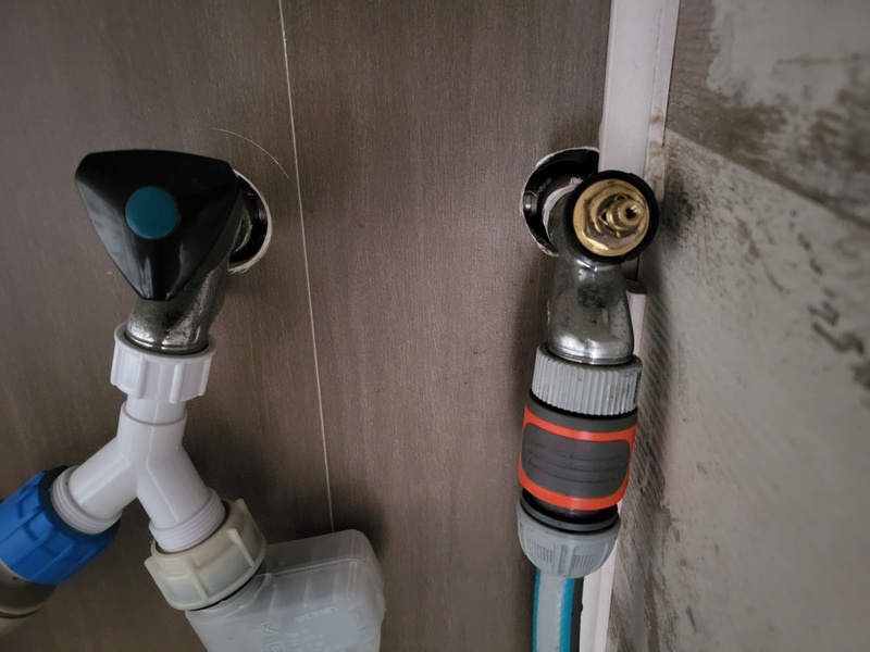

Goeiemorgen tweakers,
Ik zit met het volgende probleem
Afbeeldingslocatie: https://tweakers.net/i/LixrxDgKWhvq-YF3nrClVLP19Rw=/800x/filters:strip_icc():strip_exif()/f/image/SpoeLzFdzktnI2z9fxbsMVos.jpg?f=fotoalbum_large
De rechterkant heeft dezelfde draaiknop als de linker, maar de draaiknop is te groot, waardoor die door de muur niet kan draaien.
Ik draai nu de kraan open en dicht met een tang, maar ik vroeg mij af of ik heel makkelijk een ouderwetse draaiknop op kan zetten?
Afbeeldingslocatie: https://tweakers.net/i/lnzvShgJUZ_ZmZf-gPWK1SklOYk=/fit-in/4920x3264/filters:max_bytes(3145728):no_upscale():strip_icc():strip_exif()/f/image/KL7yysOQTioqhq0M5nQfZiy3.jpg?f=user_large
Dan bedoel ik zo'n kopje als hierboven? Hebben toevallig een kraan in de garage met zo'n kop, dus is dat dan makkelijk te wisselen met de draaiknop die ik nu over heb, of is het niet zo universeel?
Of hebben jullie andere opties?
Alvast bedankt mannen en vrouwen.

Als je de draaiknop niet kunt draaien lijkt het me sterk dat je dan wel heel de kraan er af kan draaien.
Ik heb in de schuur kogelkranen gemonteerd, die hoeft je maar een kwart slag open te doen.
Ik denk dat zoiets wel kan werken, ja het is een kraan op een kraan maar bespaart je wel de moeite van de oude te demonteren.

@Flesdop TS lijkt alleen de knop te willen vervangen. Waarschijnlijk omdat wel duidelijk is dat de hele kraan vervangen gewoon niet kan door die muur.
@Mooraalkikker die knop gaat echt niet passen. Maar soms kan je het binnenwerk wel vervangen, waar die knop opzit. Ik vraag me af of dat past bij 2 zo verschillende kranen, maar dat kan je proberen.
En anders gewoon een extra afsluiter achter de kraan plaatsen, zoiets:
https://a.aliexpress.com/_EzbcOIe
Ik vraag me vooral af hoe je in deze situatie gekomen bent. Die muur is duidelijk na die kraan gezet. Lekker handig. Je kan die kraan nu niet vervangen als dat nodig is.

Dus als ik het goed begrijp kan ik de kraan van Flesdop draaien op het uiteinde van de huidige kraan? Want een andere dop erop die wel rond kan draaien is geen optie?
En toe ik tot dit punt ben gekomen? Geen idee. Heb het huis gekocht met deze bijzondere installatie

Als je iemand met een 3d printer kent kan je zo een ander dopje printen die net klein genoeg is om nog te draaien

Kraan binnenwerken zijn helaas niet universeel. @dragonhaertt dit is een goed idee. Anders zou je de kraan kunnen vervangen door een mini kogelkraan van bonfix bijvoorbeeld met een verloopnippel 3/4 x 1/2 voor je tuinslang. Zet daar een EB keerklep voor van bijvoorbeeld Watts.

Moet je niet een soort sleutel gebruiken? Deze kunnen vrij klein zijn. Of anders steeds na elke halve slag van positie veranderen en herhalen.

Flesdop schreef op zaterdag 16 augustus 2025 @ 09:52:
Out of the box oplossing!
Well opletten dat je 1 hebt met een wartelmoer zoals op de foto, want anders moet de gehele kraan rond draaien bij montage, en daar is geen ruimte voor. Een gewone kogelkraan en een 3-delige koppeling kan ook en is wat makkelijker lokaal te vinden.

Knop kleiner vijlen?

Oplossing van @Flesdop lijkt me het beste. Een kleinere knop plaatsen (al dan niet gemaakt / gekocht / aangepast) kan zeker ook, maar dan blijft het denk ik lastig om te bedienen. Met zo'n kogelkraan heb je een stevige hendel waar je makkelijk bij kan.
Muur uitbikken kan ook nog :P
Alternatief wat ik me nog bedacht: ik gok dat de linkerkraan permanent open staat (vanwege de aquastop die ik zie). Je zou wat nu links zit aangesloten naar rechts kunnen verplaatsen. Daar zal je dan een of meerdere stukjes fitting moeten gebruiken om de twee flexibele leidingen een plek te geven (voor het idee, bijvoorbeeld: https://www.warmteservice...fitting-T-stuk/p/41055314).
Dan heb je de linkerkraan waar je makkelijk bij kan voor de tuinslang.
