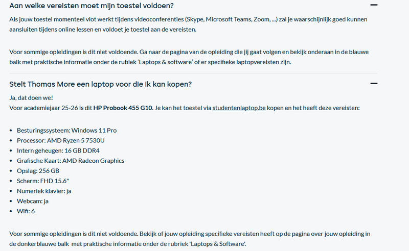

@mrmrmr
Helemaal mee eens maar ik heb niet meer dan deze gegevens, en hopelijk kan Tweakers er wel iets meer mee dan ikzelf:
Afbeeldingslocatie: https://tweakers.net/i/WGa6x7HKnv5L3ZrOe3c1TzKRqMk=/800x/filters:strip_exif()/f/image/drRQxIxXZiM6w3f0MXyR7nFE.png?f=fotoalbum_large
Ik ben zelf geen AMD voorstander.
Deze laptop, de HP 455 G10 met 7530U zou ik dan ook liever met een intel vervangen.
De 7530U is ook al een oud(ere) generatie.
Oh, er staan nergens extra eisen voor de laptop in de studierichting die mijn zoon gekozen heeft.
Maar twijfels zitten er bv in de resolutie. Is HD effectief een must of kan WUXGA voldoende zijn?
Of zijn de applicaties (die ik momenteel nog niet ken) hardnekkig en draaien ze enkel fatsoenlijk op 1920*1080?
