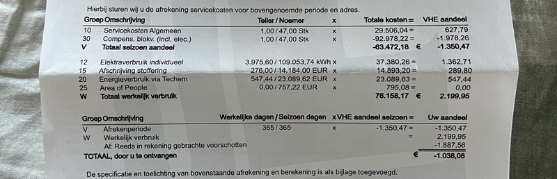

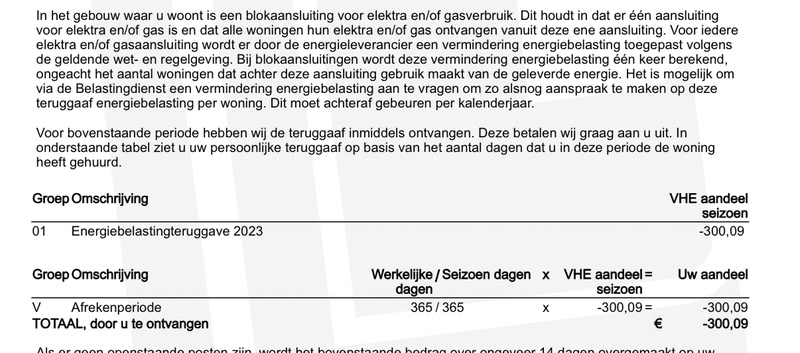

Mijn verhuurder heeft er in 2023 voor gekozen de TTB op de jaarlijkse servicekostenafrekening toe te passen. Te TEB niet, zoals elk jaar niet. Daar krijgen we vaak later een separaat schrijven over. Zie bijgaand de geanonimiseerde versies.
Mij valt direct op dat de TTB door het aantal eenheden gedeeld lijkt te worden ipv verbruik zoals jij aangeeft (blijkbaar 47 ipv 52 appartementen, mijn fout). De TEB is op geen enkele manier onderbouwd. 1 bedrag, geen bijlage, geen onderbouwing.

De TTB is zo te zien in 2023 per woning verrekend, jullie hebben het volledige bedrag gekregen wat er voor stond en alleen als je niet afrekende middels de verbruiks cijfers van de tussenmeters en als alle woningen precies even groot zijn, kan dit kloppen.
Maar eigenlijk ziet iemand met beetje verstand van zaken gelijk dat het niet kán kloppen, want je krijgt 3975 kWh doorbelast en dat getal zal wel via een tussenmeter geregistreerd zijn toch? Kijk ik naar het totaal verbruik van het complex aan elektra dan zie ik 109053 kWh. Deel ik dat door 47 VEH dan kom je op een gemiddeld verbruik aan elektra van 2320 kWh. Jij zit daar met je 3975 dus ver boven en je had dan in ieder geval voor de TTB een groter deel van het totaal bedrag moeten krijgen.
Het rekensommetje van de kosten van Techem snap ik niet. Als ik zoek op vastrecht Techem en 2023, dan zie ik een vaste vergoeding van €549, dus als dat in de praktijk bij jullie €547,44 is, dan kan dat wel kloppen. Dan is alleen de notatie op de servicekosten afrekening "bijzonder". Ik snap niet wat die €23089,62 op de specificatie doet Als je dat deelt door 47 kom je niet op het genoemde bedrag uit Zou je dus gewoon eens kunnen vragen wat de specificatie van die regel is.
Wat wel een meevaller is, is dat je niks hoeft te betalen voor Area of People, of gebruik je die huurders app niet? Die zou in staat moeten zijn om je warmteverbruik en je elektra verbruik realtime door te geven, dan weet je elke dag waar je aan toe bent. Maar misschien was het wel een gratis kennismakingsjaar en kostte het daarom niks.
Tja, dan die TEB of energiebelastingteruggave zoals het op de specificatie staat. Ik lees dat je €300,09 hebt terug gekregen. Het hangt van de systematiek van de verhuurder/beheerder af hoe ze hiermee omgaan. Je moet soms jaren wachten als je pech hebt voor het geld gestort wordt door de belastingdienst, dus het kan best zijn dat het bedrag dat jij in 2023 kreeg, betrekking had op het kalenderjaar 2021, maar dat deze pas in 2023 op de rekening van de verhuurder werd gestort. Omdat de huurders van 2021 vaak allemaal al vertrokken zijn, zou het enorm veel energie kosten om die nog allemaal op te sporen, IBANs te checken voor ze gaan uitbetalen etc. Dus het is een optie dat het bedrag daarom niet zo makkelijk te verklaren is.
Wat ook kan, is dat de persoon die het teruggave verzoek gedaan heeft, niet precies weet hoe je het maximale bedrag kan terugvragen. Dat is een ingewikkeld verhaal maar heeft iets te maken met de doorlopen belastingschijven op de elektra nota. Wij zien vaak dat de boekhouder denkt "oh, dat kan ik zelf ook wel en daarmee bijv een succesfee van de intermediair denkt te kunnen besparen. Dat kan -als die fee bijv 10% is en de teruggave via de intermediair levert €500 per woning op- snel 5 tientjes schelen. Maar de realiteit die wij dan vaak zien, is dat de boekhouder door gebrek aan kennis geen €500 weet terug te vorderen, maar slechts €400. Wij noemen dat "penny-wise, pound foolish". Goedkoop is duurkoop.
Wat de werkelijke opbrengst over 2023 was en of hier werkelijk 2023 of een ander jaar verrekend is, wordt ook pas duidelijk na het opvragen van de beschikking en navraag doen over de gekozen verreken methodiek. Die hoort je verhuurder je gewoon te geven als je daar om vraagt, niet leuk voor ze want het is extra werk en levert niks voor ze op, maar als ze het gewoon in 1 x goed doen of zich laten ondersteunen door een partij die daarin gespecialiseerd is, dan heb je dit soort re-work en huurders ergernissen niet.

De hamvraag is vooral nu eigenlijk: kan het kloppen dat het ontvangen bedrag afwijkt van dat vaste bedrag per huishouden? “Vast” impliceert van niet maar als ik jou zo hoor is de TEB voor blokaansluitingen een stuk ingewikkelder dan 47x dat vaste bedrag via de belastingdienst terugvragen.
  • Frits!
  • Registratie: December 2015
  • Laatst online: 16-08-2025
Klopt, gezien het totaal verbruik van die 47 woningen, is er ook al best wat energie geleverd tegen de lagere energie belasting staffels van (toen nog) staffel 2 en staffel 3
Die voordelen worden met het indienen van een herzieningsverzoek herrekend en vervolgens kun je met goede tussenmeter data dan weer bepaalde voordelen halen als je weet hoe het werkt.
Dus nee, het bruto bedrag op de website van de belastingdienst krijg je meestal niet, dat krijg je alleen met een eigen elektra aansluiting zoals je nu vermoedelijk thuis hebt. Bij een grotere aansluiting heb je dus al bepaalde schaal grootte voordelen gehad en 2 x korting bij de belastingdienst krijgen..., nou, dat hoef ik je niet uit te leggen ;-) Dus het kan zeker kloppen dat het niet gelijk is met onderstaand lijstje (ex BTW)

Maar op de beschikking die de aanvrager krijgt staat het terug ontvangen bedrag, die dus ook maar gewoon opvragen lijkt me de korste klap
