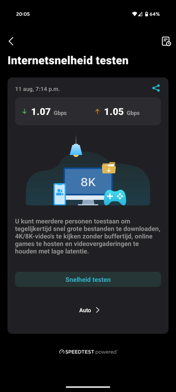

Hey Allemaal!
Ik heb een Draytek Vigor 3910 en op de 10Gbit WAN-poort komt de RJ45-kabel binnen vanuit de KPN FTU. Nu heb ik het volgende probleem: de downloadsnelheid blijft steken op 1Gbps, en de upload gaat wel naar de beoogde 4,2Gbps....
Het rare is dat als ik de bijgeleverde Box 14 van KPN gebruik de snelheden wel goed zijn beide kanten op.

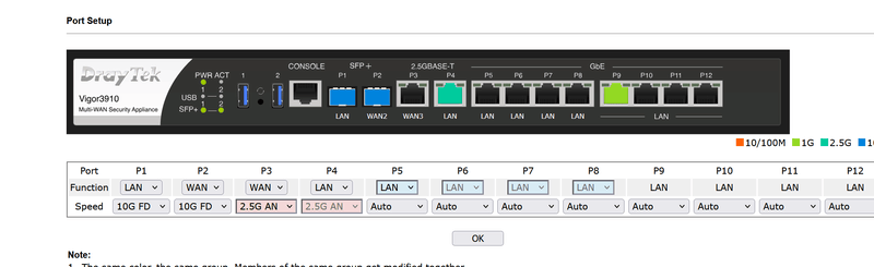

Is de linksnelheid van je WAN poort wel ook de volle 10Gbps? Staat deze op auto-negotiate of op 10G Full Duplex ingesteld? Maakt dat nog verschil als je het van de ene naar de andere zet?
Heb je iets van monitoring waarin je kunt zien of er ergens een hardware bottleneck zit (bijv. CPU/RAM usage van de Draytek)?
I reject your reality and substitute my own - R7 5800X3D - B550M PG Riptide - 32GB Ballistix DDR4-3600 @ C15 - RX9070XT - V750 Gold - Kubuntu 26.04LTS
  • Remcodebont
  • Registratie: Oktober 2017
  • Laatst online: 28-10-2025
@nelizmastr ik zag deze ook: YouTube: Delta Fiber Nederland 8 gbps XGS-PON - iPerf3 Speedtest & Basic sett... nu heb ik KPN maar zou het kunnen dat PPPoe snelheid blocked? aangezien ze in de video puur over ip gaan.
Verder staat alles op FD idd, maakt geen verschil tussen auto of FD

Wel raar dat de linkspeed van de wan poort niet word weergegeven als ook geen vendor van de sfp+ module, waarom staat Load balance op P2 aan, met welke poort ben je aan't load balancen?
  • Remcodebont
@nelizmastr Hier de PPPoE settings, ik zou niet weten waar de VLAN interface met MTU kan vinden.
@Damic Ik zou niet weten waarom die aanstaat, proberen uit te zetten?

@Remcodebont
Even opletten hoe je de poorten instelt, en welke poorten "automatisch" omgezet worden naar LAN als je bijv een WAN/fiber poort niet gebruikt.
DrayTek router software betrekt dan niet gebruikte WAN poorten bij het LAN gedeelte.
Dit zal niet DE oorzaak zijn maar altijd even checken zeg maar..

je schrijft dat je de rj45 utp kabel gebruikt vanuit de ONT naar de DrayTek.
waarom is WAN3 dan ongebruikt en zijn de SFP poorten actief?
of zit er in de SFP poort nog een converter tussen naar utp?
is die converter wel 100% compatibel met KPN?
mijn verzameling A.I. afbeeldingen

Hey,
in P2 zit een RJ45 naar SFP+ converter (3 merken geprobeerd, same result), WAN3 heb ik opgezet als test, of als ik de settings heb verkloot op P2 dat ik er gemakkelijk bij kan. LAN/P1 gaat naar de switch toe vanaf waar we toegang hebben. En ik gebruik P4 als een directe poort op soms op in te loggen of te testen.

Zet eens P1 als WAN 1 en P2 als LAN, zoals de handleiding en de youtube video laten zien.
Wellicht maakt die volgorde niet uit (want je kan die poorten onderling softwarematig wisselen) maar wie weet zit er in het DrayTek OS ergens een keiharde verwijzing of limiet op P2 en niet op P1.
Je weet maar nooit, gewoon proberen.
