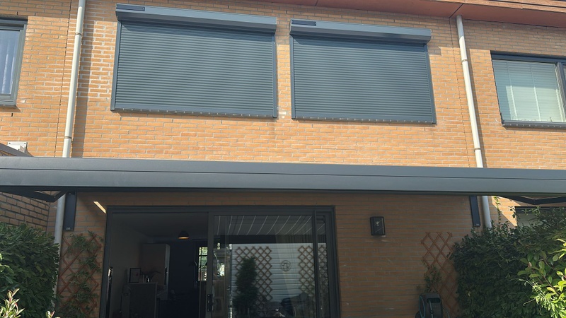

Heren,
Ik heb het youtube filmpje gevolgd.
Resultaat dat koppelen aan de Tahoma switch nu wel gelukt is! Dat is geweldig!
Helaas heb ik nog wel het probleem dat tijdens het programmeren beide luiken reageren op de beide handzenders.
Iemand enig idee waar de antenne zit zodat ik het met het aluminium folie aan de gang kan gaan? Of wellicht andere tips.
De rolluiken hangen naast elkaar (2 slaapkamers).

  • m-vw
  • Laatst online: 10:26
m-vw
Dus?
DootjuhNL schreef op vrijdag 15 augustus 2025 @ 09:50:
Heren,
De antenne is relatief klein in zit aan dezelfde kant als de aansluiting van het zonnepaneel.
En dan op de kopse kant.
