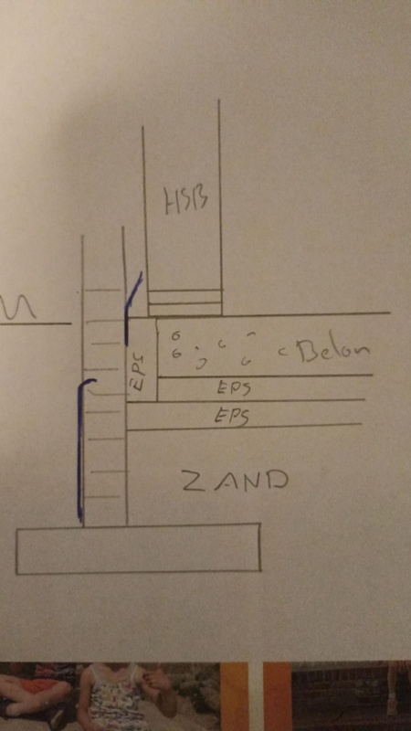

Is het nodig om de buitengevel van metselstenen te onderbreken met een volledige strook van DPC folie? Dit i.v.m. optrekkend vocht? Of is dit niet nodig en zorgt de spouwmuur voor ventilatie om de vochtige buitengevel te 'drogen'?
Het is op dit moment gebouwd zoals op de tekening. Alleen moeten we nog beginnen met de HSB, en de buitengevel is enkel opgemetseld tot één steen boven het peil. De blauwe strepen is de huidige DPC folie zoals aangebracht. Afbeeldingslocatie: https://tweakers.net/i/jKjeC_qn1a7GjU8jb5NNixMmmXY=/x800/filters:strip_icc():strip_exif()/f/image/XYlGhJTXfih4PmDoVlTrswTq.jpg?f=fotoalbum_large

Wat zit er boven de metselsteen voor een constructie? Je hebt toch niet al de complete doorsnede getekend?
  • grasmaaier
  • Registratie: Maart 2022
  • Laatst online: 15-10 20:37
de metselstenen lopen straks gewoon door en vormen dan de buitengevel.

Hier kun je een aantal vergelijkbare bouwdetails vinden:
https://www.buildwise.be/...r&materials=Hout&pageId=1
o.a. referentie 1390, 1369, 1188
Op basis daarvan zou ik zeggen: ja, dat is nodig.
