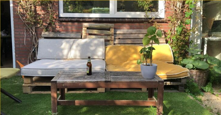

• Kan ik de pomp achter een tuinset verstoppen? Mijn idee is dat ik toch niet buitenzit als de warmtepomp aan staat en dat ik in de zomer dus prima recht voor de warmtepomp kan gaan zitten. Werkt dit denken jullie? Ik moet vooral mijn vriendin overtuigen dat het onze tuin niet lelijk maakt.
• Ik zie zo veel verschillende merken en heb de indruk dat veel leveranciers al hun favoriet hebben. Welk merk of type past er goed bij mijn situatie denken jullie?
Het kan onder dit raam komen in de achtertuin.
De pellet banken gaan eruit en er komt een nieuwe tuinset voor te staan.
Afvoer van regenpijp loopt er al dus daar zou ik smeltwater naar kunnen leiden.

Even stukje graven en de unit zetten uit zicht?

Een buitenunit moet de lucht die verplaatst wordt wel makkelijk kwijt kunnen anders gaat het rendement drastisch naar beneden want dan staat de ventilator in z'n eigen lucht te draaien.
Het hangt van het vermogen af hoeveel vrije ruimte rond de unit noodzakelijk is.
Gebruikelijk is zo'n 25 cm aan de achterzijde en ongeveer 1 meter aan de voorzijde.
Bekijk ook even hoeveel geluidsbelasting er optreedt richting de eventuele buren, daar zijn rekentools voor (hier in het forum terug te vinden).

Wat is dat rechts achter de (pannekoeken?) plant?

Gewoon neerzetten is ook een optie, het went vanzelf net als een auto op de inrit. Een andere optie is wat groenblijvende struikjes eromheen, taxus, buxus of iets dergelijks. Wèl de voorgeschreven afstand voor luchtstroom in acht nemen.

Een warmtepomp is een aanwinst voor elke tuin. Van de pallets kun je een tafel voor boven de buitenunit timmeren waarop je sedum, kruiden in potten, of cocktails zet.
Mijn ervaring met warme lucht bij koelbedrijf: wanneer wij dat nodig hebben, zoals de afgelopen twee dagen, is het toch te warm om buiten te zitten. 🤷
Warmtepompen die stil en fraai zijn, zijn vaak wat groter (Vaillant Arotherm Plus, Weheat Sparrow). Misschien heb je voldoende aan de Weheat Flint.

Een klein kamertje met een bureau erin, dat in een soort 'uitloper' van onze slaapkamer staat.

Dit is uiteindelijk ook waar ik op uitkom!
We kunnen de WP kwijt op 17 meter afstand van het boilervat in een dode hoek achter ons tuinhuis, mooi uit het zicht. Volgens installateur is 20m het maximum om effectief te werken, dus dat kan net. Ik ga over een paar weken de sleuf uitfrezen zodat de installateurs elektra en water goed aan kunnen leggen.
