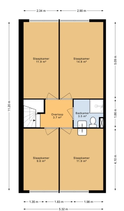

Plattegronden helpen, maar wat is het nut van het koelen van de hal boven? En koude valt naar beneden die als er geen deur is bij het trapgat hen je er weinig aan denk ik.

@franssie :
Ik heb een plattegrond toegevoegd, zodat het wat duidelijker is hoe de ruimtes lopen (globaal boven, de afmetingen kloppen niet helemaal). Het idee achter de unit boven is inderdaad dat deze warmte/koelte uit de slaapkamers kan trekken. Ik heb van meerdere mensen gehoord dat dit in de praktijk wél effect geeft, zeker als deuren open blijven staan of je gericht een slaapkamer mee wilt nemen. Deuren kunnen uiteraard dicht als het niet nodig is.

Zonder een deur bij de trap valt de koude lucht naar beneden, en stijgt de warmte van beneden naar boven. Denk dat je erg weinig warmte uit de slaapkamers gaat krijgen zo. Misschien met veel ventilatoren.

Ik denk dat je beneden met een 3,5kw af kan. De ruimte die ik heb is ongeveer gelijk aan die van jou en die red het prima in de winter. Afgelopen 2 winters de c.v. niet aangehad en prima 20 graden te krijgen en houden. Huis uit 1987 met aanbouw uit 2007. Nadeel van te veel vermogen is pendelen dat moet je goed realiseren, zeker is het voor en naseizoen als je minder vermogen nodig hebt.
Voor boven zou ik een 3,5kw adviseren. Ik weet niet of het kan maar in het trapgat naar de zolder hangen. Kou zakt naar beneden en met een lange run maak je de slaapkamers een stuk beter qua temperatuur en luchtvochtigheid. Maar wel een 3,5kw pakken mijn inziens. Je rekent nu maar 1 slaapkamer, als je de andere slaapkamers toch wil gaan koelen over een paar jaar (of korter) dan moet je de airco laten vervangen. Kun je het beter in 1 keer goed doen 🤗
Kies je voor de slaapkamer? Unit van 2kw in de slaapkamer hangen zou mijn advies zijn.

Qua vermogen: goed punt over pendelen. Ik had bewust wat ruimer gerekend (5 kW beneden en 2,5 kW boven), maar jouw ervaring met 3,5 kW in een vergelijkbare ruimte geeft me wel stof tot nadenken. Ik wil ook voorkomen dat de unit in voor- en naseizoen constant staat te pendelen, dat lijkt me niet ideaal.
Voor boven: jouw suggestie om direct 3,5 kW te pakken in/boven het trapgat klinkt logisch, zeker als ik later toch meerdere slaapkamers mee zou willen pakken. Het alternatief om in een slaapkamer een 2 kW unit te hangen hou ik in m’n achterhoofd, maar eigenlijk zie ik meer in een centrale unit die de hal en slaapkamers pakt. Het gaat trouwens om twee verdiepingen (geen zolder).

Ik ga nog even nadenken over het exacte vermogen, maar neig nu naar 3,5 kW beneden en 3,5 kW boven, beide als losse splits.

De units redden het makkelijk in de zomer met 35 graden vorige week terug koelen naar 22 graden geen probleem. Wat ik wel doe is langere tijd koelen, is efficiënt en werkt erg goed. Meestal zet ik ze rond 13.00/14.00 aan tot laat ik de avond (22.00/23.00) huis is heerlijk koel en het vermogen meer dan voldoende.
Op beide heb ik 3.5 kw en boven koel ik dus een zolder 3 kamers en de overloop. De slaapkamers koel je niet helemaal terug, dat moet je er ook niet van verwachten omdat de airco niet alle ruimtes in blaast. Met ventilatoren kun je dit oplossen maar niet ideaal. Maar he het is koeler, luchtvochtigheid omlaag en de kinderen klagen niet. Het is prima om in te slapen.
Zelf zou ik weer voor 2x 3,5 kiezen.

- Trapgat plaatsing gaat alleen werken als je een deur bij de trap naar beneden hebt. Zelfs als je daaraan voldoet is de luchtverplaatsing naar de naastgelegen ruimtes matig, maar het doet wel degelijk iets.
Worden alle ruimtes boven als slaapkamer gebruikt?
- Wil je er het hele jaar door mee verwarmen, neem een Japans A-merk, liefst een MHI of Daikin.
- LG is overpriced troep.
- Wil je er voornamelijk mee koelen en hooguit incidenteel eens verwarmen, kijk dan eerder naar een Haier als je voor weinig geld toch een redelijke airco wilt hebben.
- Nu de zomer toch al zogoed als voorbij is, zou ik nog een paar maandjes wachten. In het najaar zakken de prijzen nog wel wat.
