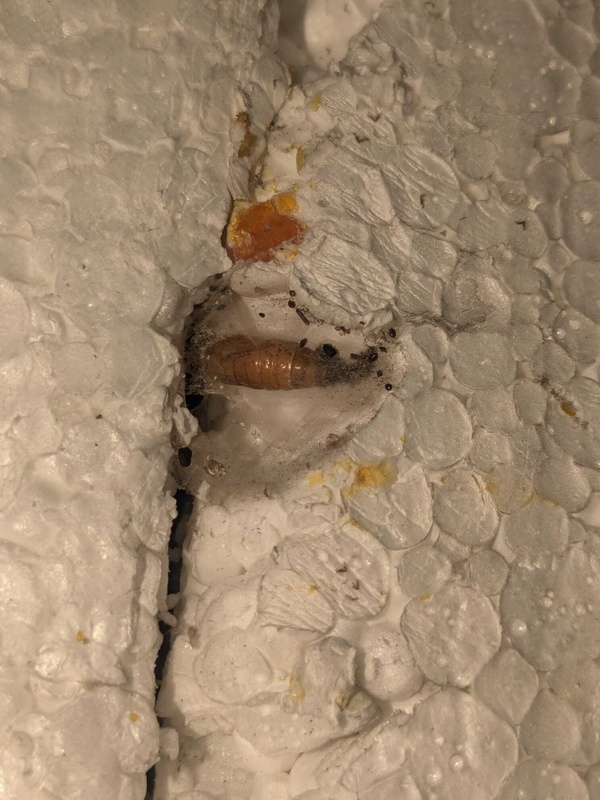

Wij hebben onlangs een huis gekocht (jaren 30, puntdak) en nu zijn we op zolder bezig met het verwijderen van de oude dakisolatie, met het idee om het opnieuw te gaan afwerken en isoleren. De oude dakisolatie bestaat uit piepschuim platen van een centimeter of 3 dik tegen de houten planken van het dakbeschot aan, afgetimmerd met schrootjes/laminaat.
Nu kwam ik tijdens het verwijderen dit tegen:
Afbeeldingslocatie: https://tweakers.net/i/j_pzUi_VphcZgBdb2YmC-cRfHI8=/x800/filters:strip_icc():strip_exif()/f/image/4NRlGwG8nDFmKXNpTl3Kz7wk.jpg?f=fotoalbum_large
Dit lijkt mij als leek op een cocon van een insectenlarve.

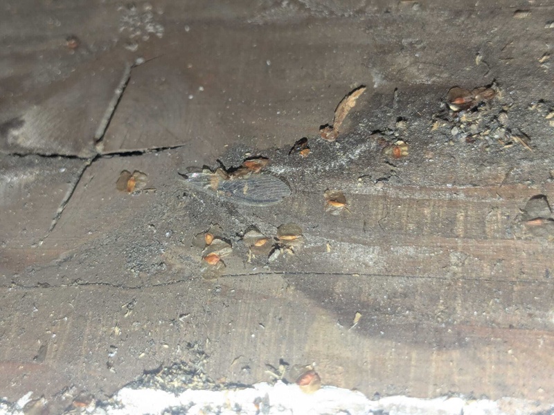

Ook kwam ik op 1 van de gordingen iets tegen wat lijkt op een insectenvleugeltje:
Afbeeldingslocatie: https://tweakers.net/i/Eb-TfCkNIA_TEmSx7U3FKYGOO-w=/800x/filters:strip_icc():strip_exif()/f/image/TFPlcHpusVz7gPooObJN9Z3X.jpg?f=fotoalbum_large
Nu ben ik niet een heel ervaren klusser en zeker geen bioloog, is dit iets waar ik mij zorgen om moet maken? Zoeken op internet / reverse image search met chatGPT geeft mij vrij uiteenlopende resultaten, variërend van onschuldige insectjes tot termieten.

Gewoon oude meuk verwijderen, goed stofzuigen en nieuwe isolatie aanbrengen.
Wat je ziet is voor een deel ingewaaid, dat zie je aan de berkenzaadjes.
Een beestje wat zich daar verpopt heeft, dus schijnbaar zit er ergens een kleine opening naar de pannen.
Geen vraat aan het hout, geen lekkage, ziet er verder goed uit.

Dank voor de bevestiging. Dat het erin gewaaid is kan inderdaad kloppen, er zitten hier en daar wat kieren tussen de planken van het dakbeschot.
