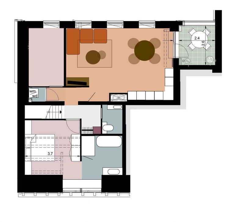

Ik miste eigenlijk de indeling met twee goede slaapkamers en een badkamer met raam. Heb wat geschetst, ook om een wat praktischer indeling te maken met bijvoorbeeld een garderobe, opbergruimte en een wat royaler toilet. Wil je badkamer los van de slaapkamer, dan kan de deur uiteraard via wat hier als garderobe is getekend.
Deze indeling kun je op langere termijn ook makkelijk variëren door de slaapkamer naast de woonkamer weg te laten of juist toe te voegen. Zelf zou ik in mijn eentje ook het liefst de grootst mogelijke woonkamer hebben, maar een extra kamer voor logé’s, studie/hobby of als kinderkamer is natuurlijk wel handig.
Tips bij de indeling: breng de afvoeren en leidingen van badkamer, wc en keuken zoveel mogelijk bij elkaar, in dit geval aansluitend aan de koof bij de keuken en in de kast met wasmachine/droger (ervanuit Dat voorkomt dat je allerlei leidingen en afvoeren door het hele huis moet gaat aanbrengen.

Oh, en over de wanden: ik zou zelf liefst met cellenbeton werken, want makkelijker om iets te bevestigen en het lijkt me minder geluid doorlaten. Maar mogelijk ben je aan regels gebonden, bijvoorbeeld als er sprake is van houten vloeren (?).
