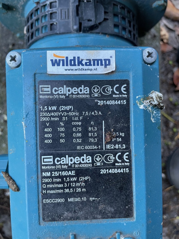

Ik zou graag mijn grondwaterpomp schakelen middels een drukschakelaar / press control. Het telkens op en neer naar de schuur lopen om de pomp te schakelen als er weer een sproeier vast hangt ben ik een beetje moe..
De pomp die ik heb is een 1,5kW 400V centrifugaalpomp. Zie onderstaande afbeelding voor de specs. Alle drukschakelaars die ik vind voor een centrifugaalpomp zijn allemaal maar voor 230V. Bijvoorbeeld: https://www.waterpompshop...GwQcQcySkANgaApx3EALw_wcB
Nu is mijn vraag; kan ik een 230V drukschakelaar gewoon gebruiken en daarmee een relais schakelen welke dan op zijn beurt de pomp schakelt?
Of zijn er nog alternatieven?
Afbeeldingslocatie: https://tweakers.net/i/zIGVOrscnBYuH2BNMYUAqOb2cN8=/x800/filters:strip_icc():strip_exif()/f/image/ZSZlnoA5akAfkQq98XlWLHnN.jpg?f=fotoalbum_large

Gezien de pomp 400V, 1,5kW en daarmee 3A is, zou ik wel een schakelaar nemen die geschikt is voor 400V en 3A.
Dus geen 220V schakelaar.

230/400V is trouwens gewoon een 3 fase motor. De 230V is de spanning over 1 spoel. Die kan niet anders aangesloten worden dan op 3-fase.

Ik heb een sterk vermoeden dat hij ook op 230V werkt.
Je kan ook 230V op 3 fasen aansluiten. Dan trekt hij 7,5A ipv 4,3A.
Dan sluit je L1 en N aan en takt af om een 3e fase te krijgen.
Maar dan moet je er wel een condensator tussen plaatsen om de startpiek aan te kunnen.
Volgens mij is het mogelijk, maar dan moeten de plaatjes intern even gewisseld worden.
Als je daar een foto van kan delen kunnen de kenners ook even meedenken.
