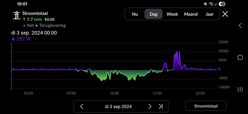

  • Smeerkeezz
  • Registratie: Augustus 2018
  • Laatst online: 01-10 18:15
Saeverix schreef op maandag 11 augustus 2025 @ 09:58:
Om terug te komen op de vraag van @Dracula, deel ook eens een grafiek van je energieverbruik van de dagen (ruim) voor je lekkende inlaatcombinatie.
Ik zeg met zin ruim ervoor, omdat dat lek wel eens voor een heel andere grafiek kan zorgen. Mogelijk is heeft door het lek wel heel lang uit gestaan, omdat hij alleen op zal warmen bij een volle boiler.
Afbeeldingslocatie: https://tweakers.net/i/N-6ZZQjJeMFhtspc0krSlOqqu6g=/800x/filters:strip_icc():strip_exif()/f/image/lHUD1QJgJbIdMJoI52XsfHaN.jpg?f=fotoalbum_large
Dit is van bijna een jaar geleden, ook hier zie je de pieken van ongeveer 450/500 watt om het uur.
[ Voor 5% gewijzigd door Smeerkeezz op 11-08-2025 10:05 ]

  • Saeverix
  • Laatst online: 30-09 23:39
Smeerkeezz schreef op maandag 11 augustus 2025 @ 10:02:
Lastig te zeggen omdat de schaal van de grafiek anders is, maar dan lijkt het erop dat dit dus normaal is voor je boiler. Je gaf eerder aan dat je namelijk nu ook pieken hebt van 450 watt.
People who live in glass houses shouldn't throw stones.
