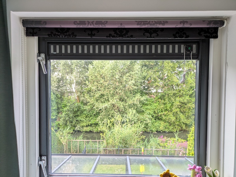

Dag allen,
Rondom het kozijn van één van de slaapkamers op de eerste verdieping zitten een aantal kieren. Die zaten er al bij aankoop van het huis een paar jaar geleden. Daar wil ik nu wat aan doen want het tocht, brokkelt makkelijk af en ze verdwijnen niet vanzelf. Het is een woning uit 2000 en de slaapkamer staat pal op het westen, mocht dat relevant zijn. Aan de buitenzijde is niets vreemds te zien. Het hout- en schilderwerk van het kozijn zijn in goede staat.

Met mijn zeer beperkte kluskennis schat ik in dat het kozijn door de jaren heen gewerkt heeft en daardoor de afwerking aan de binnenzijde geleden heeft. Door het gat aan de rechterbovenkant kun je in de spouw kijken. Vooral in de winter tocht dit vervelend.
Nu heb ik twee vragen:
- Kan ik dit gewoon opvullen met bv Alabastine (ik kwam bijvoorbeeld de Grote Gatenvuller van dat merk tegen)? En zo ja, tips?
- Is dit een teken van een groter probleem dat ander onderhoudt vraagt?
Dank bij voorbaat voor de hulp! _/-\o_

Latjes eraf, hele zooi dichtpurren en dan opnieuw afwerken, evt met iets grotere plintjes die je huidige scheuren overbruggen.
Als je dit dichtsmeert met gips heb je een koudebrug met uiteindelijk schimmel tot gevolg.

houtskeletbouw? is er lekkage geweest? het lijkt gipsplaat en dat valt niet zomaar uit elkaar.

@_JGC_ Op z'n Brabants 'kikte d'r dur, gebruikte pur'. Dit klinkt als een solide oplossing, wel wat meer werk.
@No Hands Het is een stenen huis, geen lekkage voor zover ik weet. Het lijkt qua dikte inderdaad op gipsplaat maar klinkt en voelt als echt cement.

Wel opletten dat PUR uitzet, dus doe dat met mate. Verder opletten dat het er niet uitvalt, of iig de zooi eronder afdekken want overal waar zo'n bolletje langs rolt laat het sporen achter die lastig te verwijderen zijn.
Normaalgesproken hoort de afdichting kierdicht te zijn, als jij nu tocht voelt uit die gaten is het dus niet kierdicht afgewerkt. 25 jaar geleden was men daar niet zo erg mee bezig.
