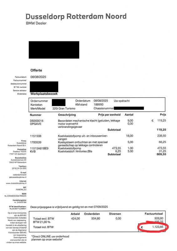

Hoi allen,
Na een plotselinge melding over motor oververhitting bleek de waterpomp stuk. Het onderzoek duurde ongeveer 1 uur inclusief opstellen van de offerte. Het gaat om een F34 320i GT uit 2015. Ik had een veel lager bedrag verwacht, maar ben een leek op auto gebied. Is dit normaal voor het vervangen van een waterpomp?
Afbeeldingslocatie: https://tweakers.net/i/8Oto4IkBqJb8VrbIOL0vyUdBkRw=/x800/filters:strip_icc():strip_exif()/f/image/gGUbGfUs8ji6lCchcx0nXVrJ.jpg?f=fotoalbum_large

Hij zit 9 van de 10x op een waardeloze plek.
Daar zitten de kosten in. Vraag dit even na want wellicht is het dus verstandig te combineren met dat andere onderhoud.

Kijk hier eens wat die waterpomp kost:
https://www.winparts.nl/k...heden/c650-487-30648.html
Zelfs alle aftermarket exemplaren van redelijke merken zijn al vrij prijzig.
Dus veel geld, maar verbaasd me niet.
En zo te zien is het een k-klus om het ding te vervangen, wat me overigens niet verbaasd,
Ding zit waarschijnlijk ergens aan de zijkant van de motor.
Waarmee het ding dus onder een in- of uitlaatspruitstuk ergens terecht komt en boven je subframe…
Ze zullen wel aardig wat moeten demonteren voordat ze erbij kunnen.

Nou buiten dat een BMW dealer niet bepaald de goedkoopste garage is, werken ze volgens mij ook gewoon met vaste tijden. Arbeid = duur, de pomp alleen kost al bijna 475 ex btw..
Het lijkt me geen gek bedrag.. Het is geen opel kadett waarbij je hem voor de deur bij wijze van spreken zelf wisselt met een nieuwe pakking en vsnaar..
Wat ik wel gek vind is het aantal 18 met een porijs van 238,50.. Wat zijn dit voor eenheden vraag ik me af?
Tijdseenheden. Aangezien TS aangeeft dat het onderzoek 'ongeveer' een uur kostte, en dat 9 eenheden gekregen heeft, gok ik dat elke 10 minuten één eenheid is (9 eenheden x 10 minuten = 90 minuten totaal).
En die 18 eenheden voor €238,50 is dan 180 minuten (18 eenheden van 10 minuten).

Is waarschijnlijk arbeid per 5 minuten gezien te totaalbedragen. Bij een BMW dealer zal het werkplaatstarief toch al gauw zo’n 100-120 euro per uur bedragen verwacht ik.

90 minuten is niet ongeveer een uur en dan zou je ook op een hele lagen uurprijs uitkomen voor een dealer. Ik denk dat een eenheid 5 of 6 minuten is.

Heeft de BMW maar één koelwaterpomp? Een Volkswagen uit dat jaar heeft er zo twee of drie. Eentje die via een riem door de krukas wordt aangedreven en één of twee elektrische.
Mocht hij er meerdere hebben, dan maakt het voor de kosten uiteraard nogal uit welke er kapot is.

Allen bedankt! Het is duidelijk geworden dat dit een logisch bedrag is, en dat het een tijdrovende klus is. Uit onwetendheid dacht ik het een klein klusje was, het was niet bedoeld om te klagen of het te duur is. Als complete leek ga ik voorlopig niet zelf sleutelen, maar dank voor het delen van hoe het moet, leuk om eens op te zoeken hoe het werkt. Nogmaals, dank voor jullie inzichten!
