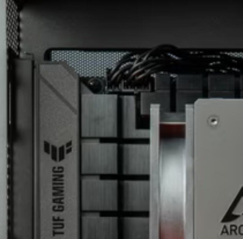

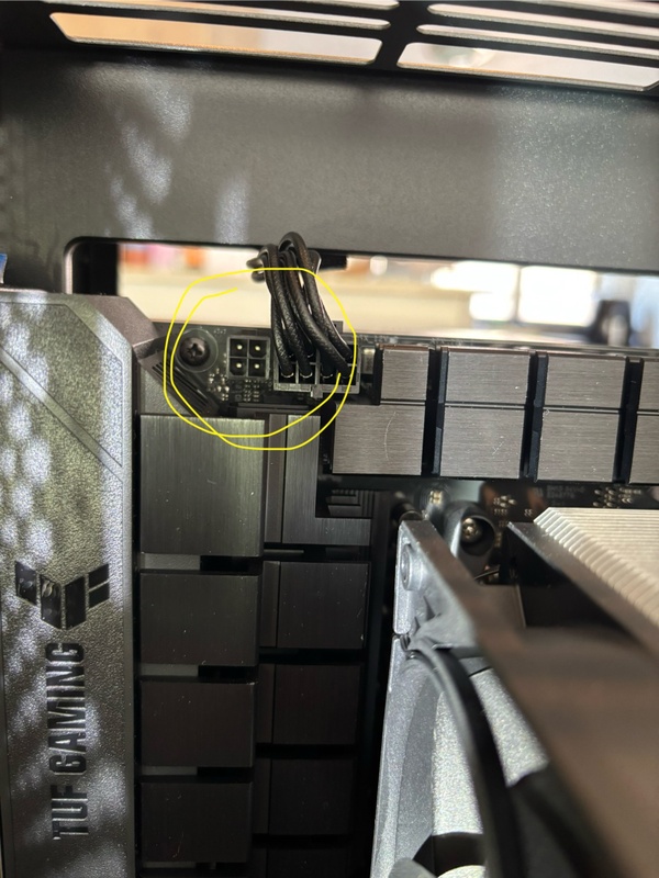

Ik heb de 4K pc gekocht volgens de Best-Buy guide, het is voor mij de tweede PC bouw. Dus de best buy guide uit gegaan. Alleen als ik de foto’s bekijk mis ik een 4 pin stroom toevoer.
Alle verpakking nagelopen en kan deze kabel niet vinden. Doe ik iets verkeerds.
Bij de foto met de gele cirkel is mijn situatie de andere is de foto uit de guide.

De 8 pin eps connector kan meer dan 300W leveren voor je CPU. Die vier pin ernaast heb je alleen nodig wanneer dat niet voldoende is, wat waarschijnlijk bij jouw CPU totaal niet aan de orde is. Dus kan je lekker leeg laten.

Thanks voor je reactie! Ik zweette al peentjes 😳
