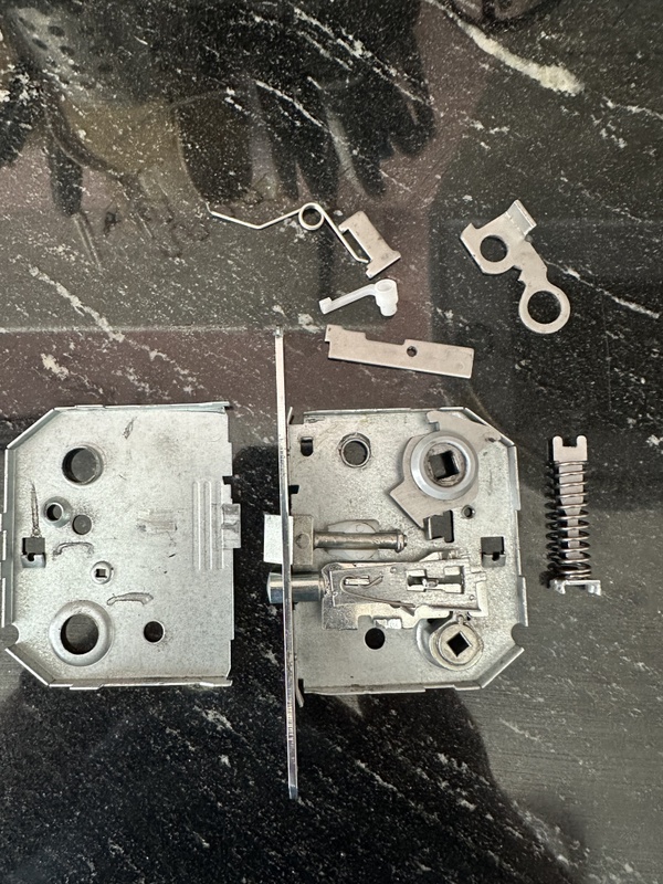

Mijn vraag
...Afbeeldingslocatie: https://tweakers.net/i/ba9RLR4MWSscfpvr-TQol5a1EGg=/x800/filters:strip_icc():strip_exif()/f/image/HcO445xsYqRkyWH4095hHJU8.jpg?f=fotoalbum_large
Ik krijg het niet meer goed in elkaar, heeft iemand tips of een tekeningetje?
Heb hem uit de deur gehaald omdat de deurklink bleef hangen en het slot niet helemaal goed meer dichtging.
Er zijn ook al mensen die zeggen weggooien en een andere kopen.

Dit type insteekslot terug in elkaar zetten zonder referentie kan lastig zijn, zeker door de kleine veertjes en palletjes. Als je het merk/type kunt vinden (staat meestal op de zijkant), kun je online vaak een explosietekening of montagevideo vinden.
Zoek bijvoorbeeld op "[merk] insteekslot exploded view" of "montage handleiding".
Algemene volgorde: dagschootmechanisme erin, veer correct plaatsen, overbrenging voor de klink monteren, dan pas de klinkveer onder spanning zetten, en daarna de deksel sluiten.
Als je er niet uitkomt, is een nieuw slot vaak maar een paar tientjes en scheelt het veel frustratie.
Succes!
(mocht je het type doorgeven, dan kan ik even kijken of er een handleiding te vinden is)
