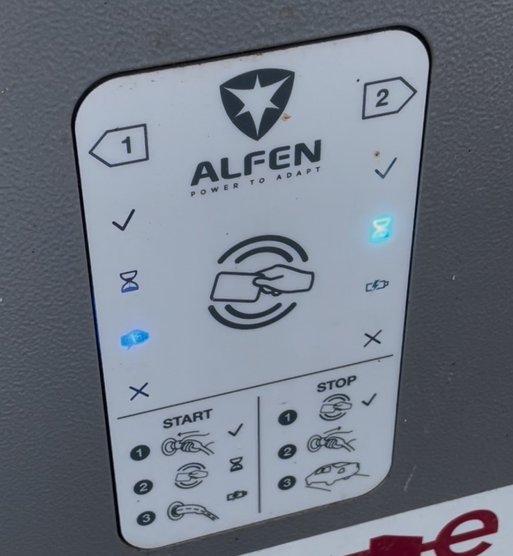

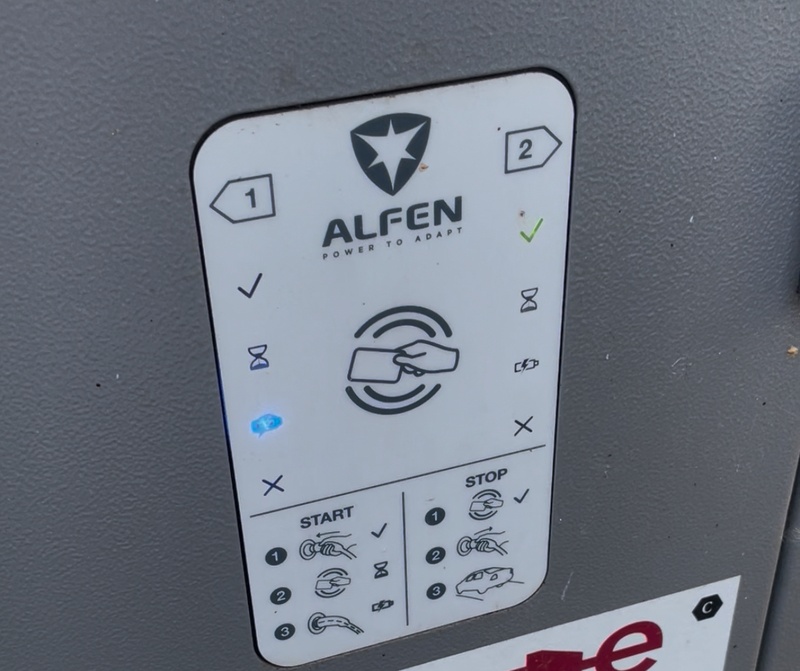

Het was mij al eens eerder opgevallen dat als ik mijn auto ga laden, de andere auto stopt met laden
hier onder de foto's
- Er is een auto op 1 aan het laden, ik plug mijn auto in op 2
- 1 is aan laden, 2 heeft een groen vinkje
Afbeeldingslocatie: https://tweakers.net/i/dAYik04uWxSalO0TL3nGCnUDZvE=/800x/filters:strip_icc():strip_exif()/f/image/MzpgHzMywKwxnLURhvJT8IpG.jpg?f=fotoalbum_large
- Ik bied mijn pas aan en 2 springt naar 'wachten'
Afbeeldingslocatie: https://tweakers.net/i/731fQ8SMNp6F8o_9pnHY-zCz3Qk=/x800/filters:strip_icc():strip_exif()/f/image/6fqaqXi4xacGo8bwBt1dsxov.jpg?f=fotoalbum_large
- vervolgens gaat plek 1 ook naar de wachtstand (deze wisselt vervolgens een paar keer tussen wachten en laden)
- mijn auto schiet naar laden toe
Afbeeldingslocatie: https://tweakers.net/i/qLG-3bdq-z_d9zAoKB-HeOpPG_Y=/x800/filters:strip_icc():strip_exif()/f/image/GTVlNzI6jWdq4O7UuO5oLZ6U.jpg?f=fotoalbum_large
- uren later zie ik laadplek 1 nog steeds in de 'wachten' stand staan terwijl mijn auto aan het laden is (bijna vol)
Afbeeldingslocatie: https://tweakers.net/i/ahh8k7ZF39WWDguxAt-1BsEFAbU=/fit-in/4920x3264/filters:max_bytes(3145728):no_upscale():strip_icc():strip_exif()/f/image/k82b2pR3o3nG4m8OcbEv1QRO.jpg?f=user_large
- als mijn auto klaar is met laden springt deze naar 'wachten' toe
Afbeeldingslocatie: https://tweakers.net/i/tI00EfNZe95RV9Z964f9gIoiPtM=/x800/filters:strip_icc():strip_exif()/f/image/BVBJUvuTPoPuQVm43mpy0v0W.jpg?f=fotoalbum_large
Heb ik na het starten van mijn laadsessie de andere auto van het laden verwijderd?
[ Voor 37% gewijzigd door nasdude op 09-08-2025 09:49 ]

De auto op poort #1 staat toch ook als bijna vol? Er wordt waarschijnlijk gewisseld omdat anders de laadpaal teveel vermogen van de netstroom trekt of dat de kabels van de laadpaal doorbranden vanwege het verbruik dat er anders zou zijn?

Is het niet dat het even duurt en de paal zich aanpast naar 2 auto’s omdat de kW’s verdeeld moeten worden over 2 auto’s ?

Ja, zie ik bij elke laadpaal eigenlijk wel, de andere auto gaat even naar 0 kW om daarna te balanceren.

Juist dit is het fenomeen en er wordt weer een heel drama van gemaakt omdat iemand een klikje hoort en wat lampjes ziet knipperen en het niet snapt
En ook niet het geduld heeft om een minuut te wachten en dan te zien dat beide autos weer gaan laden

Ik had na ongeveer 5 minuten weer gekeken en de status was toen nog hetzelfde.
Afgelopen week stond er een Mercedes te laden, die bleef gewoon doorladen toen ik de mijne er bij hing
Vandaag stond er een andere auto en gebeurde hetzelfde, ongeveer een kwartier later gaan kijken toen stonden beide auto's te laden.
geen probleem dus :)

Bepaalde oudere EVs (oa. De 43kW AC ladende Renault Zoë) beginnen enkel met laden als ze op zijn minst ergens meer dan 12 ampère krijgen (pin me niet op het exacte nummer vast). Gezien 9 v/d 10 publieke AC laadpalen met 2 sockets op 25Ampere of minder begrensd is moet de andere auto even flink teruggeschroefd worden. Het makkelijkste en snelste is om dan gewoon even de laadsessie te pauzeren ipv terug te gaan regelen.
