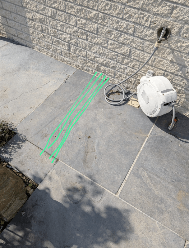

Ik heb wat advies nodig. Ik wil vanuit de meterkast een aantal kabels naar buiten trekken, en via de tuin verder laten lopen. Nu zag ik dat er vanuit de meterkast al 4 pvc buisjes naar buiten lopen met in elk een kabel. Ik had gehoopt dat die simpelweg in het zand onder de tegel door zouden lopen. Mijn plan was namelijk om betreffende tegel vanwege de grootte in tweeën te slijpen, gedeelte eruit tillen, en dan simpelweg in het zand graven zodat ik ook de andere kabels niet zou raken.
Helaas ontdekte ik gister dat de tegels op een laagje beton liggen, en dat de bestaande kabels ingestort liggen in het beton. Oftewel mijn plan gaat niet lukken. Ik heb geen idee hoe ik nu vanuit de meterkast nog een aantal gaten, of een groot gat, maar buiten kan krijgen en onder de tegel door kom zonder de andere kabels (en wat er mogelijk nog meer loopt) te beschadigen.
Afbeeldingslocatie: https://tweakers.net/i/vfK2fPoMZBbV6jVmNz4RggSCnBM=/x800/filters:strip_exif()/f/image/cLdHn0ieXA88I8nIUcgiUDv5.png?f=fotoalbum_large
Groen zijn de bestaande leidingen. Onder die kleine steen (waar ze eindigen in mijn tekening) ligt een kabel doos. De meterkast zit meteen achter de buitenmuur.

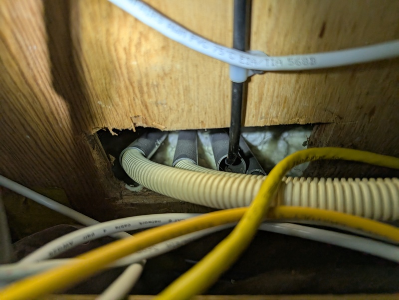

Ik zal straks wat foto's maken. Maar waar het op neer komt is dat er 6 buizen vanuit de meterkast naar buiten lopen. 4 daarvan zie ik onder de tegel uit komen. De andere 2 kan ik niet lokaliseren. In ieder geval, ze zijn allemaal in gebruik.
Ik wil graag een batterij aansluiten buiten, en meteen wat extra kabels trekken. Er moet minimaal 5*6, 5*10, 3 netwerkabels en nog een extra kabel voor stroom in de toekomst voor buiten. Oftewel er moeten extra gaten komen. Naar buiten boren is geen probleem, ik weet alleen niet hoe ik onder die tegels door kom aangezien die in beton liggen.
Hier gaan uit de meterkast 4 pijpjes naar buiten (in een zit de glasvezel ). 2 pijpjes gaan iets lager naar buiten. In totaal 6.
Afbeeldingslocatie: https://tweakers.net/i/I1kHh5OtHZCgCGE_AifoPGCzlZc=/800x/filters:strip_icc():strip_exif()/f/image/ZCIpytL6VCUIPxmAiECvBKYf.jpg?f=fotoalbum_large
Hier zie ik 4 pijpjes onder het beton doorkomen. De pijp van de glasvezel kom ik niet tegen.
Afbeeldingslocatie: https://tweakers.net/i/-ejbuL9jlLIQVnW1G8LFMwG6-Lo=/x800/filters:strip_icc():strip_exif()/f/image/LQGyaYaSeQLb5RTtjAIC2sAF.jpg?f=fotoalbum_large

Met een lange, dikke (net zo dik als een buisje) boor gewoon door hetzelfde gat in de meterkast schuin omlaag naar buiten boren? :? En dan dusdanig schuin dat je onder de tegel uitkomt en er een extra buisje kunt leggen?
Of denk ik nu te simpel?

Dat denk ik wel ja, want waar vindt een boor die lang en dik genoeg is? (ik vindt ze van een meter, maar dan nog moet je de lengte plus boomachine zelf wel kwijt kunnen.

Klopt, ik moet onder de hele tegel doorkomen. Die tegel krijg ik niet makkelijk eruit.
Echte, ik weet niet goed wat onder die tegel loopt, heb weinig zin om nergens doorheen te boren. Mss is de beste optie nog wel om die tegel in te slijpen (naast waar de huidige leidingen liggen), dan hakken door het beton en daar maar naar toe boren. Moet ik alleen ergens een nieuwe steen voor erop zoeken.
Mocht toch iemand een 'steenbesparende tip' hebben zou dat geweldig zijn.

Ik zie op de foto een afvoer putje en waterleiding.. tja hoe is dat gemaakt? wáár loopt dat langs? kun je in het afvoerputje zien naar welke richting de uitloop is?

Goede vraag, hoe dat precies loopt weet ik ook niet. Maar ik ga er niet vanuit dat de afvoer direct onder de tegels loopt.
Jups, moet een groot gat naar buiten worden (60 mm?), of meerdere kleine.
Via de bovenkant van de meterkast is helaas geen optie. Zal echt hier aan de onderkant moeten. Ik heb een klein stukje reserve tegel gevonden, grote is er helaas niet.

Hoe dik is het beton onder die tegels? Je zou kunnen proberen met een klein handschepje een 'tunnel' te gegraven, en dan vanuit de meterkast schuin naar beneden boren zodat je onder die tegel uitkomt.

5x10 kabel is heel stugge kabel, zeker als dat grondkabel wordt (doe dit aub; een spade of onkruidsteker prikt zó door de isolatie
of een ribbelbuis heen), één groot gat zou al gauw 60-70mm binnen diameter moeten hebben, de data kabels moeten dan wel afscherming hebben, cat 7 utp dus of data in een aparte buis van al gauw 25mm groot.
De tegels zijn groot formaat natuur-steen tegels die wil je <natuurlijk> niet beschadigen, daarvan vind je geen andere van.
De glasvezel als je die hebt, hoe komt binnen? door één van de invoer buizen? of door één van die andere buizen?
Als je dan alles af-gevinkt hebt, laat door iemand met een diamant boor een gat maken 75mm onder alles door.
Hoe hard is dat beton onder de tegel? vaak wordt onder terras met keramische tegels een laag aangebracht van puin en cement dat uitgehard lang niet zo hard en dicht is als een even dikke gestorte laag beton.
Kun je niet onder die laag beton de grond tot aan gevel weg graven?, rest dan nog een gat door de gevel.

Ik heb in totaal 6 uitvoeren die nu naar buiten lopen. 5 kan ik vinden, maar die 6e, de glasvezel die ook door een van die buizen gaat, kan ik maar niet lokaliseren aan de buitenkant van het huis.
Ik wou een gleuf graven met daarin dikke pvc buis en daar alle kabels door.

Lopen die buisjes die er zitten in één rechte lijn?
Verder zou je kunnen proberen van 2 kanten te boren met een diamantboor van Ø100mm of iets in die richting? Die zijn in langere lengtes te huren.
Of enkel vanuit binnen boren en vanuit buiten graven.

Is dat beton niet gewoon een werkvloer waar de tegels in gesteld zijn? Dan zou je er gewoon onder kunnen graven en wat lager je kruipruimte in. Let wel op dat je geen problemen met grondwater krijgt ..

Natuursteen tegel opofferen, vloer beheerst slopen en nieuwe mantelbuizen aanleggen. Zo zou ik het doen.
Natuursteen is een natuurproduct; er zijn nooit 2 tegels exact gelijk, dus met de kapotte tegel ga je naar een (echte) natuursteenboer en die lost het probleem voor je op.
Die nieuwe tegel leg je dan in gestabiliseerd zand voor latere toegang.

Ik krijg niet het idee dat de pijpjes op de 2 foto's met elkaar verbonden zijn, dit zijn compleet andere diktes en kabels.
Weet je zeker dat dit dezelfde pijpjes zijn?

Of schuin naar buiten boren. Gat graven naast/achter die steen.
In het gat in de meterkast een lengte draadeind in drukken/tikken. Die verlengen en door blijven tikken tot je voorbij die eerst steen bent, bij je gat.

Als de ruimte er is wil het ook een eens lukken om een koperen water buis te gebruiken, daar met knel koppeling etc en Gardena stuk op te plaatsen en dan water erop, spuit zand etc ook redelijk weg. Komt er wel redelijk wat water binnen dus dat is een nadeel.

Nat/droog zuiger in meterkast bij het gat. Is wel meterkast/electra, dus pas op..

Er lopen nu 6 uitvoeren na buiten, 4x iets hoger uit de meterkast van (ik denk 19 mm) en 2 lager van 16 mm. Die twee van 16 zie je hier uitkomen aan de rechterkant. En twee van die 19 mm aan de linkerkant. Een andere van 19 mm loopt iets meer naar links door onder het terras. Die vierde 19 mm met de glasvezel heb ik nog niet gevonden.
Het beton waar het in ligt lijkt vrij dik te zijn. We hebben de plantjes al uit de tuin gehaald en ik ga donderdag proberen om vanuit die kant onder de steen door te graven richting de muur. Dan naar buiten boren, en dan kom ik hopelijk bij elkaar uit.

Het is slecht te zien op de foto, maar het is me gelukt onder de tegel door te graven tot aan de muur! Nu mag de aannemer een groot gat naar buiten komen boren. :)
Afbeeldingslocatie: https://tweakers.net/i/ZLbLlfvQKPyWOWtDDLKYY_SNG8w=/x800/filters:strip_icc():strip_exif()/f/image/c5p0pqJRDbclhkCPztCXXMNT.jpg?f=fotoalbum_large
Nog tips voor grootte van het gat (of gaten?) en of te gebruiken buis?
