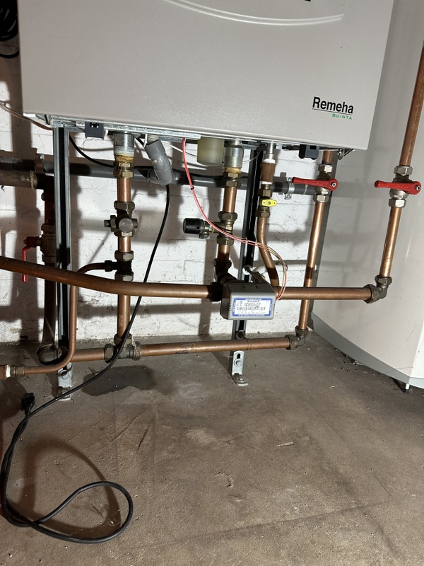

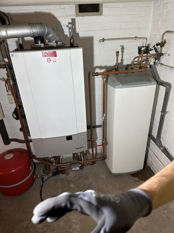

De CV moet eruit, evenals alle radiatoren in het huis. Stap 1. Aftapkranen vinden voor ontwateren… HELP?! Waar zit dat ding? En waarom is de boiler op de kop gemonteerd? Weet iemand raad?

Geen idee, hangt hij echt ook de kop? Staat er een merk/type op? Misschien een met bovenaansluiting? Geen idee of dat bestaat🤡

Staat deze cv in de kelder ?
Rechtsboven de boiler zit een overdrukventiel volgens mij... Met een grijze afvoerbuis. Maar de boiler zal dan vol blijven. (Geen probleem, die loopt niet zomaar leeg, als je hem niet hoeft te vervangen).
Vanuit je cv loopt ook een afvoerbuis, midden onderin.
Je zal dan de deksel eraf moeten halen, dan zie je daarboven een kraantje. (Die geribbelde buis die in een grijze buis gaat is de afvoer, mogelijk voor condens, mogelijk ook met kraantje).
In elk geval, til de deksel van je cv er eens af, dan zie je veel meer. (Deksel is zowel boven als voorkant, meestal los te klikken /paar schroefjes, dan komt het als een geheel los).

Ah je hebt gelijk denk ik, ik was er zomaar vanuit gegaan dat een cv op zolder hangt....

Linker buis, 1e T-stuk onder de ketel.

Als de cv inderdaad in de kelder zou staan, gaat dit niet op. Dit dacht ik namelijk ook. Maar op de foto lijkt het inderdaad een kelderachtige setting te zijn.

De boiler is er eentje die door de CV wordt opgewarmd (spiraal). De 4 buizen zijn voor CV-in, CV-uit, koud water in en warm water uit. Die 2 met het aftapkraantje bovenop zijn van de CV, de leiding met de afvoer (overdrukventiel) is de aanvoer van koud water.
Onder de ketel hangt een 3-weg klep van Honeywell die bepaalt waar je hete CV water heen gaat.
