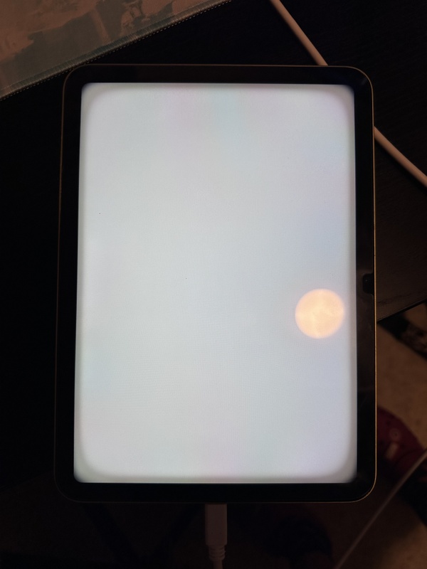

Het begon gisterenochtend. De iPad vertoonde flikkerend beeld en strepen. Deze heb ik via een MacBook hersteld, na backups gemaakt te hebben uiteraard. Daarna deed deze het weer prima, tot vanmiddag. Heeft een paar uur uit gestaan, vanmorgen gebruikt zonder problemen. Pak hem net, en krijg een wit scherm.. meer niet.
De iPad aansluiten op de MacBook, maar deze wordt niet herkend. Na volume-knop omhoog, omlaag en lang de power-knop indrukken herkende de MacBook de iPad in herstel modus. Software opnieuw pushen was geen probleem, ging succesvol. Tijdens dit gehele proces bleef het scherm wit.
Heeft iemand nog tips? De iPad is buiten garantie, dus heel veel bij Apple is er niet mee te doen.
Foto van het scherm na software herstel via MacBook.

White screen of death is het in de volksmond genoemd. Is veel over te vinden online. Lijkt aan veel te kunnen liggen. Staan wel wat zgn fixes op YouTube..

Probeer anders eens de batterij helemaal leeg te laten lopen totdat de iPad uit is. Dat wil nog wel eens helpen, mocht het aan de software liggen. Je wekt namelijk de indruk dat het herstellen van iPadOS enigszins heeft geholpen. Klopt dat?
Ik vermoed overigens dat het een hardwareprobleem is, maar baad het niet dan schaad het niet. ;)
