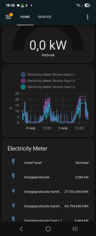

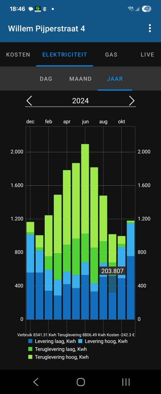

Hoi allemaal,
Afbeeldingslocatie: https://tweakers.net/i/G4-z7bgd5ivDXuDZ7L5ISImRmrw=/x800/filters:strip_icc():strip_exif()/f/image/CzIVRjFrTcxtW3TuqRMtZP0s.jpg?f=fotoalbum_large
Afbeeldingslocatie: https://tweakers.net/i/k-LyayFXqvdsmCmaBZ0HrZG9Lks=/x800/filters:strip_icc():strip_exif()/f/image/IfhGy2gLhHCrToZAtPcCLCmk.jpg?f=fotoalbum_large
Om mijn hoofdzekeringen ( 3x25A) te ontlasten wil
Ik een aantal omvormers ( 1 tot 2k) vervangen voor een 3 fase ( 3x400v dus niet 3x 230v).
Met de toekomst, aanschaf thuisbatterij, is het mischien beter om dan maar gelijk , in dit geval 2 hybryde 3fase 400v t.w.v. 8000 w te nemen.
Maar deze zijn 2x zo duur , is het misschien toch beter om 1 of 2 normale 3 fase 400v te omvormers nemen, te meer omdat ik dan toch nog met zo'n 6000wp aan diverse kleine omvormers blijf zitten.
Mijn oplevering is erg hoog, heb een ev. (Vtl) en thuislader.
Bedankt alvast voor je reactie!

Wat is het doel precies? Wil je meer zonnepanelen plaatsen?

Anyway, waarom wil je iets veranderen aan de omvormers?
In mijn idee moet je gewoon zorgen voor een 3-fase thuisaccu of 3 1-fase thuisaccu's en die kunnen dan opladen als de zon schijnt en ontladen (ontlasten) als je veel verbruikt in huis. Omvormers wegdoen lijkt mij kapitaalvernietiging tenzij ze EOL zijn.

  • jadjong
forteb schreef op dinsdag 12 augustus 2025 @ 21:08:
Toch niet, want:
230vx 25a =5750 watt
400v x25a = 10000 watt
Nee, zo werkt het niet. :P
Er staat 400V tussen L1 en L2 en L3, maar 230V tussen L1/L2/L3 en NUL. Dus drie losse doen net zo veel als een gecombineerde 3-fase unit. Let er op dat enkelfase omvormers wat efficiënter zijn met lage voltages in de panelen/weinig panelen per string. Waar een enkelfase omvormer graag iets van 350V aan panelen ziet wil een drie-fase variant iets van 480V aan panelen hebben. Bij lagere voltages van de panelen moet dit eerst geboost worden aan de DC kant.
Aangzien je 20A per fase het net op stuurt zullen er wel voldoende panelen aanwezig zijn om een 400V drie-fase omvormer aan het werk te houden.
Als je het hele zooitje wil converteren naar iets met een batterij zou ik een 25kW hybride omvormer nemen met HV batterij, dus minimaal 400VDC accu.
