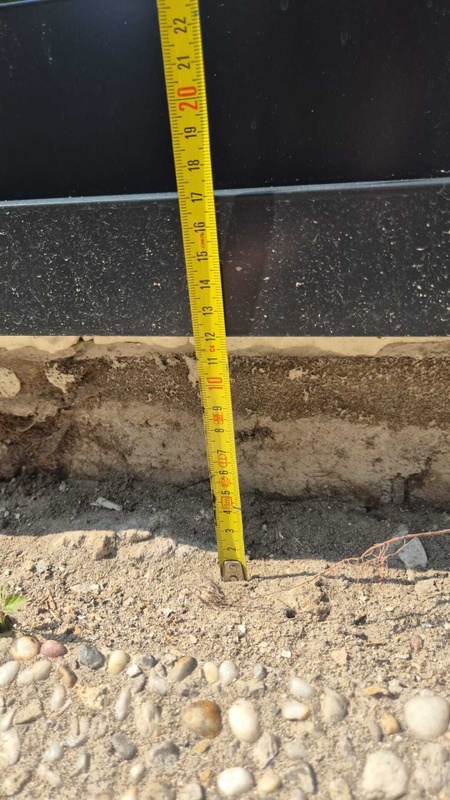

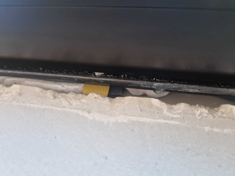

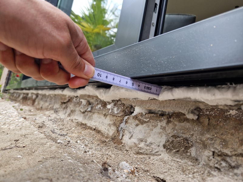

Beste Tweakers,
Laatst heb ik hier een topic geplaatst met vragen over de plaatsing van mijn kozijnen, schuifpui en deur. De essentie van dit topic is vooral om informatie in te winnen over hoe de schuifpui op de juiste manier moet worden afgewerkt ter voorkoming van koudebruggen en vocht etc. Bijgevoegd vinden jullie een foto van mijn schuifpui. De voordeur is op gelijke manier geplaatst, maar ik zal mij voor dit verhaal even zuiver richten op de schuifpui.
Na demontage van oude houten kozijnen is er een stuk vloer ingeslepen en is er dmv egaline een recht vlak gemaakt voor de schuifpui. De schuifpui is vervolgens op houten blokjes getakeld en is dmv wiggen waterpas gezet. Daarna is de schuifpui in de spouwlatten vastgezet. Op dat moment kon je nog vanaf binnen naar buiten kijken onderdoor de schuifpui. Deze ruimte is vervolgens met flexibele PUR opgevuld. Vanaf binnen en buiten zie je de wiggen nu nog liggen.
De aannemer die dit geplaatst heeft was in de veronderstelling dat de afwerking hiermee klaar was, en dat ik gewoon tegels tegen de onderkant aan kon gaan leggen. Ik ben echter niet van plan om mijn tuin 10cm op te hogen, en ben daarnaast van mening dat de schuifpui nu niet voldoende wordt ondersteund / is afgewerkt. Zou er niet altijd iets van bescherming moeten worden aangebracht om te voorkomen dat PUR in aanraking komt met vocht? Ik lees vanalles over DPC folie, lood etc, niets van dat is hier toegepast. Is dit allemaal correct opgeleverd?

  • technopeuter
  • Laatst online: 20:07
dit zie je veel. En het is niet correct. pur verouderd snel door vocht en uv dus daar hoort iig wat voor. (los van mijn mening over een afwerking met pur, meer een teken van onvermogen van de aannemer)
aannemer heeft ook nooit gehoord van winddichting en binnenzijde dampdichting? dat hoort ook anders te worden gedaan. ik denk dat 90% van de aannemers het zo doet ls hier.. nog een wereld te winnen.

  • No Hands
  • Laatst online: 21:38
aan de buitenkant had daar een loodslab geplaatst moeten worden, over je pur afwerking heen.
aan de binnenkant, tja als dat pur helemaal netjes doorloopt kun je er iets op afsmeren, maar netjes is anders.
maar zoals elke keer de conclusie is, als je dit niet vantevoren hebt afgesproken en er staat niets in je offerte dan zal er weinig gebeuren om het te verbeteren.

Hoort er niet gewoon een standaard dorpel of iets dergelijks onder een kozijn (ongeacht of het een raam/schuifpui/loop deur is)?

No Hands schreef op donderdag 7 augustus 2025 @ 20:06:
Ik heb echter wel afspraken gemaakt over regen en winddichtheid. Daarnaast mag je ook wel verwachten dat zaken kundig worden uitgevoerd door een professional.
Gelukkig is een significant deel van de betaling nog niet voldaan, waardoor ik dus zeker in dit stadium nog wel kans heb om e.e.a. aan te geven ter verbetering.
Je zou inderdaad verwachten dat er normaal gesproken onder deuren en puien een dorpel wordt geplaatst.

wiedema schreef op donderdag 7 augustus 2025 @ 22:17:
Dorpel plaatsen zit meestal echter niet standaard bij plaatsing...
