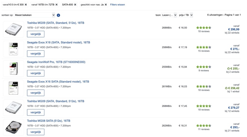

Heb even verder gekeken naar Pricewatch en heb gefilterd op:
- >16TB
- NAS
- <300euro
- SATA600
Kom hier op uit https://tweakers.net/inte...vPaSXIctaok9yJaU4dFw0Yowf
Zou graag jullie mening willen weten welke te kiezen. Ik heb de voorkeur om de Toshiba MG09 (SATA, Standard, 512e), 18TB kiezen. Meeste TB voor onder 300euro.
