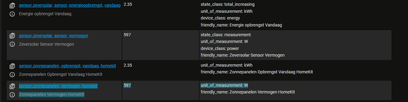

Hey allemaal,
Na veel gedoe heb ik het uiteindelijk voor elkaar om de zonnepanelen die in een andere VLAN (52, br52) staan toe te voegen aan mijn home assistant die in een container draait op een synology NAS (VLAN 1, br0).
Ik heb ze netjes in beeld op de home pagina van home assistant. Ik wil ze nu toevoegen aan Apple HomeKit.
Als ik een homebridge maak, de twee sensors probeer toe te voegen en daarna de bridge toevoeg aan homekit zie ik de zonnepanelen van zeversolar niet verschijnen. Ik heb meer HomeBridge gebruikt om andere IoT apparaten toe te voegen dus heb verder weinig ervaring :).
Iemand een idee wat ik kan doen?
Afbeeldingslocatie: https://tweakers.net/i/jlmUy5TVasw5D_2kdt1SPp17Zec=/800x/filters:strip_exif()/f/image/jhXc6qSuSpRFYCupqS2tGc7s.png?f=fotoalbum_large
Heb de zeversolar zonnepanelen toegevoegd via integraties maar ook geprobeerd configuration.yaml

# Laadt standaard Home Assistant componenten
default_config:
# Laadt thema’s uit de map 'themes'
frontend:
  themes: !include_dir_merge_named themes
homeassistant:
  latitude: XXXX
  longitude: XXXX
  elevation: 0
  unit_system: metric
  time_zone: Europe/Amsterdam
# Template sensors voor compatibiliteit met HomeKit
template:
  - sensor:
      - name: "Zonnepanelen Vermogen HomeKit"
        unique_id: zonnepanelen_vermogen_homekit
        unit_of_measurement: "W"
        state: "{{ states('sensor.zeversolar_sensor_vermogen') }}"
      - name: "Zonnepanelen Opbrengst Vandaag HomeKit"
        unique_id: zonnepanelen_opbrengst_vandaag_homekit
        unit_of_measurement: "kWh"
        state: "{{ states('sensor.zeversolar_sensor_energieopbrengst_vandaag') }}"
# HomeKit Bridge configuratie
homekit:
  filter:
    include_entities:
      - sensor.zonnepanelen_vermogen_homekit
      - sensor.zonnepanelen_opbrengst_vandaag_homekit
  entity_config:
    sensor.zonnepanelen_vermogen_homekit:
      name: "Zonnepanelen Vermogen"
    sensor.zonnepanelen_opbrengst_vandaag_homekit:
      name: "Zonnepanelen Opbrengst Vandaag"
