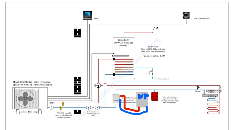

Goedemiddag Tweakers,
Ik zou graag wat advies inwinnen op een opstelling die ik bedacht heb om mijn huidige setup gasvrij te maken.
Op het moment heb ik een Inventum spaarpomp (werk op ventialtielucht) die samenwerkt met een CV-ketel. De spaarpomp houdt 75% van de winter het huis warm genoeg op zichzelf. Warmte afgifte gaat middels convectoren. Wanneer dit niet lukt stuurt hij de CV-ketel aan om bij te verwarmen. De CV-ketel regelt nu ook sanitair warm water.
Nu wil ik graag van het gas af en mijn spaarpomp behouden. Hiervoor heb ik onderstaande situatie bedacht:
Er wordt een Boilervat (200L?) geplaatst met 2 warmtewisselaars. Deze wordt verwarmt door een LG 5kw warmtepomp middels de onderste warmte wisselaar. De spaarpomp blijft verantwoordelijk voor de centrale verwarming, indien hij het niet redt stuurt hij een doorstroompomp aan die er voor zorgt dat er cv-water door de bovenste wisselaar gestuurd wordt.
De LG warmtepomp zou 65 graden moeten kunnen halen. Dit als legionella preventie, er komt echter ook nog een warmte element in van 2-3kw als back-up hiervoor.
Zie schema
Afbeeldingslocatie: https://tweakers.net/i/KcJpo2pEur4ENvEyJL2ijnCLAiQ=/800x/filters:strip_exif()/f/image/psvs5XMz8PwuwkLAU9AEBC8p.png?f=fotoalbum_large
Graag zou ik hier wat advies op willen hebben. Met name of er een expansievat nodig is aan de SWW kant. Of er een expansievat nodig is op het warmtewisselaarscircuit van de warmtepomp. En eventuele op en aanmerkingen / ervaringen?
Alvast bedankt!

Wat ik eigenlijk primair wil weten is:
Of er een expansievat nodig is aan de SWW kant.
Mocht het uiteindelijk zo blijken dat mijn idee niet werkt (samen uit 1 vat) dan heb ik nog een back-up plan. Namelijk de spaarpomp ondersteunen met een 4Kw bosch tronic 3500.

Je hebt geen extra expansievaten nodig. Mogelijk wel een mengventiel vanwege het temperatuurverschil tussen boiler en CV. Je mengt dan warmer water bij in je CV circuit. Als het een thermostatisch mengventiel is kun je het mogelijk zelfs af zonder regelelektronica.
In de tapwateraanvoer zit nu waarschijnlijk een inlaatcombinatie en die kun je behouden.
Ik heb ook wel mijn bedenkingen bij het gebruik van een boiler voor de verwarming. Je warmt dat water eerst op tot een vrij hoge temperatuur met behulp van de LG warmtepomp, met een COP die daardoor niet erg hoog is en vervolgens koel je dat water weer met je CV circuit, waardoor je douche kouder wordt. Als het allemaal om weinig energie gaat (en je douche warm genoeg wordt) maakt het lagere rendement niet zoveel uit in het grote geheel der dingen. Het voelt alleen wat minder elegant. Aan de andere kant: je hebt nu warmteterugwinning in je ventilatie en dat wil je niet kwijt.

De reden waarom ik dacht dat ik een expansievat nodig heb voor de LG monoblock op de wisselaar is de 3% uitzetting van warm water. Geeft dit dan geen problemen?
Ik snap wat je bedoeld met laag rendement voor de boiler temperatuur. Maar hier ontkom ik sowieso niet aan want met een warmtepompboiler komt dit op hetzelfde neer.
Het kan inderdaad zo zijn dat mijn boilervat te koud wordt door de CV (hopelijk niet aangezien er niet veel aanspraak op gemaakt hoeft te worden). Maar als dit zo blijkt te zijn dan ga ik een elektrische cv pakken als hulp voor de spaarpomp.
Aha, dat circuit! Klopt. Als je dat inderdaad gescheiden van het verwarmingscircuit aanlegt moet je daar wel de nodige appendages in zetten: expansievat met beugel en servicekoppeling, overdrukventiel, ontluchters, vul- en aftapkranen, filter, kogelafsluiters. Zoals gezegd: minder elegant.
Ik denk dat @Technician- vast met een mooiere oplossing komt. ;)

O, ik zie dat de LG monoblock al een expansievat heeft ingebouwd. Valt weer mee.

Ah ok, interessante casus. Op zich kun je technische gezien best dat vat op 50C bijv houden met de LG monoblock. Het enige punt is dat je spiraal misschien wat weinig afgifte-vermogen heeft maar je huis heeft zo te zien een erg lage warmtevraag dus komt vast goed.
Expansie moet in het CV circuit, in het SWW circuit moet eeb inlaatcombinatie van liefst 6 bar. Die zorgt er ook voor dat bij te hoge druk er een beetje water geloosd wordt.

Niet perfect maar wel goed werkbaar en makkelijke aansluiting.
De LG warmtepomp gewoon aansluiten op een indirecte boiler. De spaarpomp op een seriebuffer met extra aansluitingen aansluiten.
Enige nadeel is dat als LG de boiler opwarmt de spaarpomp even niet verwarming opwarmt maar alleen het buffervatje.
Ipv het buffervaatje kan een verdeler ook.
Zet de Stooklijn van de LG niet iets lager dan de spaarpomp en de pomp alszijnde aan bij stookseizoen.
Dan pruttelt de spaarpomp altijd over cv circuit en doet LG extra als de Stooklijn niet gehaald wordt.
LG doet altijd het warme water opwarmen.
Je kunt ook de spaarpomp aansluiten op de verwarming en de LG als extra verwarmer door deze om te wisselen.
