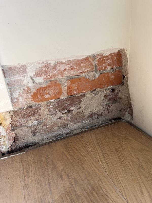

Zie foto. Ik heb de aangetaste stuclaag helemaal verwijderd. Bij het herstellen wil ik zeker zijn dat er geen schimmelresten in de stuc zitten en ik wilde nog even voor de zekerheid het vocht in de muur meten.
Disclaimer, ik heb het vocht gemeten met een goedkoop Parkside apparaatje. Deze meet de relatieve geleidbaarheid in het materiaal. Op verschillende plekken meet ik waardes tussen de 18 en 35%. Dus dat lijkt redelijk goed te zitten. Ik zal nog even het weekend een ventilator op de stenen laten blazen.
Wat is nu de juiste manier om het te herstellen? Is hier vanbinnen uit nog iets extra's te isoleren zodat risico op koudebrug vorming minder wordt?

Er zat ca. 1,5–1,8 cm pleisterwerk op de bakstenen. Ik dacht er zelf aan om eerst een 1 cm XPS-plaat tegen de stenen te verlijmen, zodat ik minder hoef te stucen en meteen iets tegen koudebrug heb. Zou onderstaande volgorde kloppen?
  • Voorstrijken muur (nog nodig?)
  • dunne 0.5cm XPS-plaat plaatsen/verlijmen
  • Stucen
  • Na drogen: schuren, primer, verven
Is dit een beetje logisch of zijn er betere stappen?
