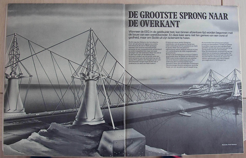

Net gelezen dat er nu een definitief plan is voor een hangbrug naar Sicilië..een oversteek van 3700 meter.
Die plannen bestaan al sinds 1970, 55 jaar, er is destijds onderzocht welke verbinding er moet komen, een brug of een tunnel of een combinatie.
Een tunnel zou te kostbaar worden met een lengte van 37 kilometer op een diepte van 300 meter, de hangbrug zou zo'n 3 miljard gulden kosten, Euro 1,4 miljard..en 7 jaar bouwtijd.
Rond 1978 waren de plannen definitief, en verwachte Italië een subsidie van de EEG.
Het maand tijdschrift Kijk wijde hierover in januari 1979 een artikel, de hieronder getoond foto toont een deel van het artikel met een impressie hoe die brug destijds er uit zou komen te zien..
Foto impressie's via google van het huidige plan toont een traditionele klassieke hangbrug.
Bij een klassieke hangbrug moet met name de 2 dragende kabels perfect tegen oxidatie van de afzonderlijke draden worden beschermd, bij inkerven door roestvorming is breuk van de afzonderlijke draad zo goed als onafwendbaar, en vervangen is uiteraard niet mogelijk.
Afbeeldingslocatie: https://tweakers.net/i/IhdCq7UPTpGq7f-MSQXSDcCt4Eo=/800x/filters:strip_icc():strip_exif()/f/image/dtnJx3qwqjzR1Db4aYE0RoKX.jpg?f=fotoalbum_large
