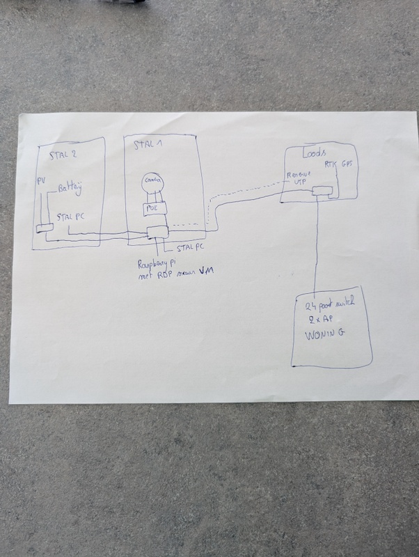

Een tekening zegt soms meer dan 1000 woorden.
De stallen is de huidige situatie. De loods en woning zou nieuwe situatie zijn.
Stal 1 heeft een switch met en een switch zonder poe. Deze zou ik vervangen door een 8 poorts of 16 poort switch met poe.
Stal 2 zou ik de switch vervangen door een ubiquiti switch.
Wifi is niet nodig op het erf of in de stallen. Maar kan steeds voorzien worden aangezien er een switch is.
Afstand van woning tot loods is 12m. Tussen loods en stal 1 is 40m. En stal 1 en 2 is 6m ongeveerAfbeeldingslocatie: https://tweakers.net/i/QAd9JJqx084jj-7P6UO05XPTyFs=/x800/filters:strip_icc():strip_exif()/f/image/FgLD35fzVspogxQ62I9kqbMK.jpg?f=fotoalbum_large

Dat zegt al iets meer. Aardig dat je wat getekend hebt. Maar zijn dit alle aansluitingen en apparaten die je op de netwerkswitches wil aansluiten? Want met deze opzet hoef je echt niet aan het duurdere spul. Waarom wil je dan een 24 poort in huis? Wat gaat daar allemaal op zitten? Ik heb nog niet het gevoel dat je alles aangeeft wat je nodig hebt. Of dat je het behoorlijk zwaar aan het uitdenken bent voor iets wat je totaal niet nodig hebt. Maak de tekening voor je zelf volledig. Dan heb je een goed inzicht. Dan kan je ook de VLAN's e.d. indelen en bij zetten.
Zie dat dat de stalpc's op één switch zitten? Je hebt een "reserve" kabel lopen tussen de loods en één stal. Tussen de andere stal twee kabels waarvan één voor PC en één voor netwerkwitich? Tussen woning en loods ook maar één kabel.
Gezien de afstanden zou je denken dat misschien bepaalde toepassingen en hoe belangrijk bepaalde onderdelen zijn een eigen kabel naar de hoofdswitch / aansluiting krijgen. Dan heb je vanuit één centraal punt alles bereikbaar. Voor een bedrijf met kritische toepassingen kan het wel eens een betere oplossing zijn.
Voor de beeldvorming: Ik heb hier een netwerk liggen. In het netwerk zitten een stuk vier simpele netwerkswitches (managent TP-links) met een apparaat of 20 - 25 bekabeld aanwezig. De langste kabel is iets van 30 - 40 meter naar een netwerkswitch. Één swtich is eigenlijk de hoofdswitch. Vanuit daar worden de andere netwerkswitches bereikt. De TV zit rechtstreeks op de box van de provider. Daardoor houd je al een kleine scheiding tussen "TV" en "overige netwerk" zonder dat je vanalles moet instellen.
Het hele netwerk is netjes uitgetekend (met CAD). Bij iedere netwerkswitch is netjes een overzicht aanwezig. Ik weet precies wat waar op aangesloten is. Het spul moet altijd werken. Dus het is instellen en vergeten. Een netwerk moet blijven werken. Niet afhankelijk zijn van een applicatie om in te stellen of te beheren.

RonnieKo schreef op vrijdag 8 augustus 2025 @ 14:28:
Klopt. Die van de loods en de woning moet nog getrokken worden. De switch is in de loods nog niet voorzien. Ik dacht eerst om van de loods de kabels te verlengen en dan rechtstreeks op de switch in de woning aan te sluiten maar ik denk dat het beter is om een switch in de loods te voorzien.
Ik heb in de woning nogal wat punten voorzien. Deze zullen voorlopig niet allemaal gebruikt worden maar je weet nooit..
Voor gelijkvloers: 4x aan tv, 4x bureau, 1x ap, 3x siemens logo, 1x kabel van loods, 1x van modem.
Boven: 2x kinderkamer 1, 2x kinderkamer 2, 1x ap.
Zolder: 1x
Ik heb geen kabel tv . Kijken via een NVIDIA shield tv. Vaste telefoon hebben we ook niet.
De verbindingen zijn niet kritisch voor de stallen. Maakt niet uit op welke switch deze staan. De kabel voor de zonnepanelen heb ik achteraf bij getrokken maar niet bij stil gestaan dat ik de kabel kon gebruiken die er al lag voor de stalcomputer 😬. Dat besefte ik toen ik de tekening maakte 😅.
Vlans zou ik gebruiken voor gastnetwerk, camera's en zonnepanelen
