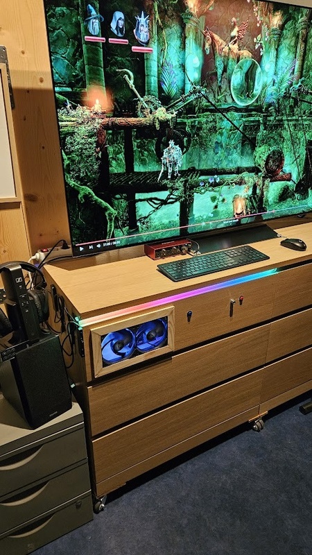

Maar nu dus meer deze:
Afbeeldingslocatie: https://tweakers.net/i/oxfk8RTcKo8MHIlFgjg10qnbNs0=/800x/filters:strip_icc():strip_exif()/f/image/6LKsDHOhctfRvbroo4xBw925.jpg?f=fotoalbum_large

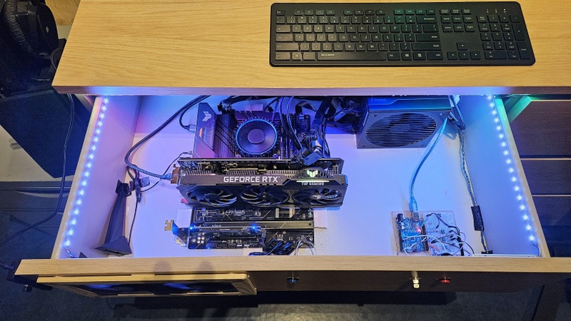

En de oude hardware zit nu in de linkerbovenlade van het kastje onder de TV.
Afbeeldingslocatie: https://tweakers.net/i/r0F8a4VZY5HnmWPeczccpyEz1VU=/x800/filters:strip_icc():strip_exif()/f/image/YWzzA0t1uGcd1lz5HwStvQn6.jpg?f=fotoalbum_large

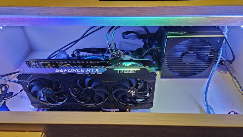

Van dichtbij:
Afbeeldingslocatie: https://tweakers.net/i/Db0qUXG8LfFLIhxb1NctIqUftBk=/800x/filters:strip_exif()/f/image/noAqfW3uG9ZXxVgQRqEUM84n.png?f=fotoalbum_large
Het RGB komt je tegemoet, zodra je 't laatje opendoet:
Afbeeldingslocatie: https://tweakers.net/i/T5MKL3jB0L-n2L2raYGDgMaPAqI=/800x/filters:strip_icc():strip_exif()/f/image/cIVEitPpoxE1DgNWN7U1AuC0.jpg?f=fotoalbum_large
Het kabelmanagement wil ik nog onder de bodem van de la door gaan doen 8)

Maar goed, het was een reserveonderdelen-build, dus who cares. Een tweetal 3.5" 2.5" sata SSD's, en een SATA M.2 op dat PCIe-kaartje was nou eenmaal wat ik nog had liggen. Janky? Sure, maar goed, het werkt prima en als je van voren naar het laatje kijkt zie je er niets van. En het is toch 1TB + 0.5TB + 0.25 TB aan schijfruimte... Voor een reserve-PC helemaal goed genoeg natuurlijk. Maar ik weet niet of ik het ga kunnen laten om daar niet toch een enkele mooie nieuwe 2TB M.2 op het moederbord te doen. Misschien een keer bij een leuke prijsdaling of zo.

Leuk! Moet je niet ergens een outtake fan plaatsen? Nu warmt de boel op lijkt me?
De SSD's zijn 2,5" ;)
  • Kilomeester
  • Registratie: November 2016
  • Laatst online: 09-01 19:29
Thanks, fixed 🙄
Ja nou, exhaust fans heb ik aan gedacht. Maar tot nu toe wordt het systeem absoluut niet warm, maar ik moet zeggen dat ik het ook niet enorm op z'n staart trap. Er zitten ook gewoon gaten aan de achterkant van de kast (om de kabels doorheen te doen) en de la sluit van binnen ook totaal niet af, dus de overdruk kan makkelijk ontsnappen. Het lijkt mee te vallen.
Maar goed, ik heb dus twee aRGB fans in bestelling. Dan heb ik de huidige fans over, misschien dat ik die dan in het achterwandje van de kast zet. Of een throughput van 2x 2 fans op zo'n hele ladenkast iets doet? Ik weet het niet. Maar baat het niet dan schaadt het niet.
