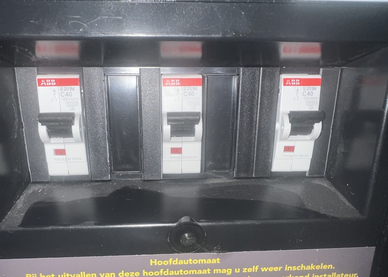

Ik woon nu sinds 2023 in een nieuwbouwhuis waar ik een 3x25A aansluiting heb.
Nu kwam er net na oplevering een paar werklui langs van de netbeheerder die een order hadden om iets te vervangen in de hoofdautomaat.
Ik had ze verteld dat ik daar geen opdracht toe had gegeven en dat ik graag 3x25A behoudt.
Nu heb ik sindsdien dus 3 automaten van C40, zoals hieronder te zien op de foto.
Ik betaal vastrecht voor 3x25A. Klopt dit dan wel, want zoals ik het nu zie zou ik dus ook 3x40A in mijn huis kunnen gebruiken ondanks dat ik daarvoor niet betaal?

Ik zou dit even goed na laten kijken door de netbeheerder hoe het in hun administratie staat, en dit terugkoppelen en aanvragen om het asap terug te laten veranderen naar 25A.
Gratis upgrades bestaan niet.
Als je het zo laat loop je het risico dat je misschien wel over een paar jaar een naheffing van de netbeheerder krijgt, met het verzoek om even €1550,- per jaar over de afgelopen x jaar af te tikken, met de opmerking dat ze er "na controle van hun administratie" achter zijn gekomen dat je al een x aantal jaar veel te weinig vastrecht hebt betaalt voor je aansluiting, of zoiets dergelijks.
Dat wil je natuurlijk zeker voorkomen.
Uiteindelijk zullen ze immers vast wel ergens in hun administratie hebben staan dat deze upgrade uitgevoerd is, en ook wanneer die werklui zijn langsgeweest.

Ja dat staat erop 40A

*O* Gefeliciteerd met je gratis upgrade!
inderdaad 40A

Oke bedankt voor jullie antwoord. Zouden ze hierop nog monitoren bij de netbeheerder, op die piekbelasting?

^ met hierboven, zorg dat je de communicatie zwart op wit hebt staan dus niet enkel een telefoontje plegen.

Ben wel benieuwd wat je verder verbruikt, aangezien het nieuwbouw is, neem aan dat het een gasloze woning is, vol zonnepanelen en een warmtepomp.
3x25 kan namelijk ook een ontwerpfout zijn geweest, dat ze dit nu "kosteloos" hebben aangepast naar de 3x35/3x40 die het had moeten zijn.
Echter... ga je dus waarschijnlijk wel meer vastrecht betalen

Kan nooit dat je toch meer betaald, een nieuw contract met zwaardere aansluiting moet je altijd “aangaan” met handtekening.
Wel benieuwd hoe de netbeheerder hier op reageert na een infomatie-aanvraag.
In principe zou je als je inlogt om mijnaansluiting.nl kunnen zien wat voor contract aansluiting je hebt.

Ik denk dat dit juridisch lastig wordt. Je mag de netbeheerder namelijk geen toegang weigeren tot de meter/meterkast. De netbeheerder is eigenaar van de installatie t/m de meter. Voor het vervangen van hoofdzekeringen onder de meter is dus geen toestemming van de eigenaar van de woning nodig.
Vraag blijft wel, wie heeft deze werkorder ingeschoten dat kan in principe allene jijzelf of de bouwer/projectontwikkelaar van de woning gedaan hebben. Ik zou even informeren bij de uitvoerder en bij de netbeheerder waarvoor deze werkorder is ingeschoten. Uiteindelijk heeft of iemand die verzwaring aangevraagd of de monteur van de netbeheerder heeft een foutje gemaakt en had 3x C25 moeten monteren ipv C40.

Maar als je nog een andere bron hebt, zoals zonnepanelen, moet je opletten dat je ALS's waarschijnlijk maar geschikt zijn voor <=40A.
Met een nieuwbouwhuis, neem ik aan dat je een PV-installatie hebt, dus kun je nu in theorie >40A door de ALS's krijgen.

Ik heb niet meer nodig dan 3x25A. Kookplaat is 2 fase dus 7kw en laadpaal kan aan loadbalancing doen. Ik ben ook zeker niet van plan om ervoor te gaan betalen voor een grotere aansluiting

Er stonden dus ineens 2 mannen van de netbeheerder die mij verzekerde dat er een order was voor het aanpassen van de automaat. Ik ben er pas later over na gaan denken wat ze nu eigenlijk gedaan hadden.
Onderaan de streep denk ik wel dat ik contact ga opnemen via de mail aan de netbeheerder dat ik het aangepast wil hebben.
