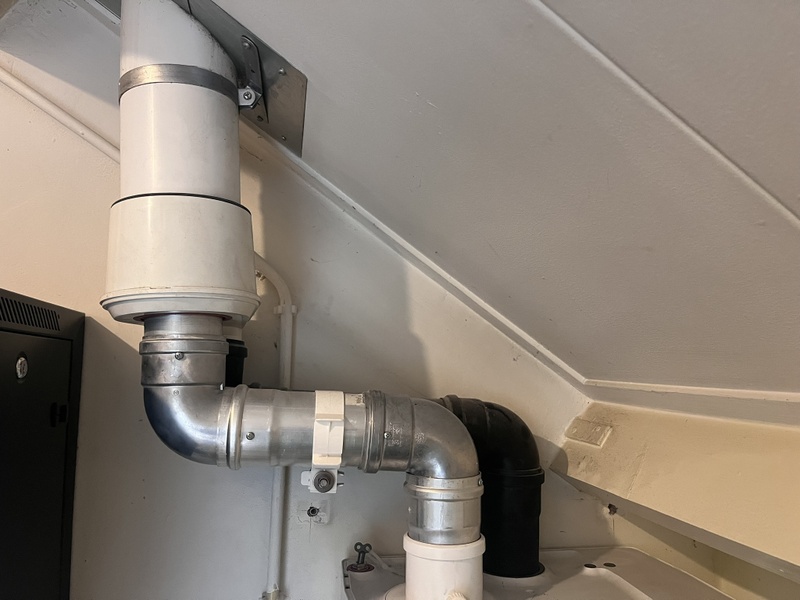

Poos geleden is de Gaswacht geweest voor onderhoud aan de CV-ketel (Intergas HRE28/24, 2021). Afgelopen keren was er weinig tot niets aan de hand. Nu werd ineens het voorstel gedaan om de rookgasafvoer (RGA) (deels) te vervangen à €400.
Ik vraag me af wat er aan scheelt. Hieronder de situatie. Afbeeldingslocatie: https://tweakers.net/i/Anoc6o53LiuK8-bVMAyKPHzzkE4=/800x/filters:strip_icc():strip_exif()/f/image/OpmMnl9Eb9ZRNs7EGNixoTaV.jpg?f=fotoalbum_large
Gegeven in deze situatie:
* De zwarte luchttoevoer is niet gebeugeld
* De aluminium delen zijn geparkerd
* Het verticale deel van de luchtafvoer is <20cm
* Het horizontale verlengstuk van de luchtafvoer is ~20cm
Nu weet ik dat de regels strikt zijn zoals:
* Beugelen op iedere mof van een bocht
* Niet parkeren op de verbindingen
* Geen verschillende materialen door elkaar gebruiken (alu op kunststof?)
* Duidelijk aangeven wat luchttoevoer en luchtafvoer is
Op het beugelen van de mof van iedere bocht is wel een uitzondering:
Uitzondering bij aansluiting op toestel:
- Als de verlengbuizen voor en na de eerste bocht korter zijn dan 0,25 m, moet het 2de
element na de eerste bocht voorzien worden van een beugel.
Als het goed is houdt dit in dat in ieder geval de tweede bocht gebeugeld zijn, aangezien de verlengbuis vanaf ketel naar de eerste bocht <20cm is en de verlengbuis na de eerste bocht ~20cm.
Ik zou graag willen weten of mijn inzicht klopt en wat ik moet doen om deze situatie kloppend te krijgen.
