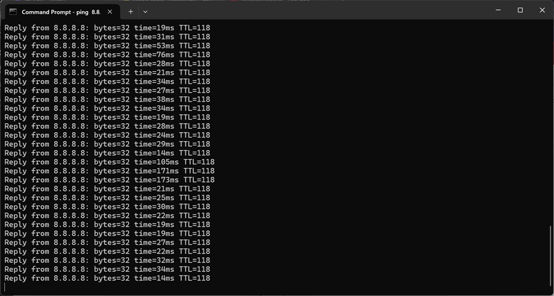

Recentelijk heb ik plotseling last van "hoge" ping spikes. Ze zijn misschien niet gigantisch, maar wel storend met online gaming.
Afbeeldingslocatie: https://tweakers.net/i/Yo4aghPr6Ton5RG_5KmYKthrlV8=/800x/filters:strip_exif()/f/image/vIaWnjevNrfEV5i9T3vdtFM1.png?f=fotoalbum_large
(schiet soms ook naar 300 + ms)
Wat is mijn setup:
Router --> Netwerk Switch --> Deco netwerk --> laptop
Decos is een wifi netwerk en daar zit mijn laptop ook op.
Wat heb ik al gedaan:
Switch gereset
Netwerk gereset
Getest met een ethernetkabel vanaf de switch --> ping <10 ms
Getest op een andere laptop ernaast op dezelfde wifi --> geen ping issues.
Drivers geupdate (laatste drivers van juni gevonden)
Nu weet ik niet meer wat ik nog kan doen/veranderen om het op te lossen. Iemand advies?

Schot voor open doel: Gamen via de netwerkkabel ipv wifi
Het lastige van draadloze signalen is dat de bron van de verstoring zich ook buiten je huis bij de buren kan bevinden.
Wat je nog kan doen is een voor een je wifi devices uitzetten en dan steeds die ping test herhalen. daarmee kan je in elk geval achterhalen of het een van de eigen wifi devices is voor de vertraging zorgt.

Dat is inderdaad een schot voor open doel.
Bewust voor de laptop gekozen om juist wat mobieler te zijn.
Heb deze laptop nu een maand en tot nu toe 0 issues gehad.
Ik snap dat er verstoring kan zijn, maar die ontstaat toch niet zomaar...
Ik kan nog eens kijken of inderdaad een nabijgelegen device het veroorzaakt, maar dat lijkt me ook sterk aangezien daar ook niets aan is veranderd.

Het blijfft m.i. toch wat vaag. Zo nu en dan is het compleet weg, maar dan 'opeens' lijkt het weer terug.
Lijkt dus wel een extern apparaat te zijn, maar waar moet ik dan aan denken? En laptop die ernaast staat?

Wat je nog kan proberen is de maximale snelheid in die Decos dingen verlagen, als dat mogelijk is. Kijken of het ping-probleem dan weg is.
  • Will_M
Will_M
Intentionally Left Blank
Weet je toevallig ook wát het exacte ge/ver-bruik én de route van die verbinding was, dus bijvoorbeeld incl. alle (DNS) queries welke er op precies dát moment van die verhoging liepen?
Als je nu een continue 'ping' reply van ~110 ms zou hebben dan zou je jezelf zorgen mogen gaan maken, maar voor nu.... Éérst proberen uit te gaan zoeken waar dat die 'extra' latency vandaan kan komen is al een leuke puzzel voor je, zeker gezien de ttl van 118ms reply welke niet 'standaard' is en dus wil zeggen dat er vrij veel 'extra hob's' (gateways) genomen moeten worden in de route vanaf het device waaop je die Windows (Start bij TTL=128) ping uitvoert naar Google DNS.
Intern heb je zo te zien overigens maar één hob en dat is je 'eigen' router (jouw Gateway naar het internet).
Probeer zo'n zelfde ping ook eens op te zetten naar een DNS server van je eigen ISP, je zal zien dat de TTL hoger uitvalt én dat de reply dan ook al veel sneller wordt (als het goed is).

Een beruchte veroorzaker kan bijv. de magnetron/airco/warmtepomp (van de buren) zijn. En ja, die apparaten schakelen niet geleidelijk in en dus zal de verstoring plotseling zijn.

Staan de Deco's in de juiste modus? Dus als AP en niet als één router en de rest AP?

Ik heb eerlijk gezegd geen idee hoe ik dit zou moeten doen. Hoe zet ik 'zo'n zelfde ping ook naar een DNS server' op?
Overigens is er aan mijn instellingen de afgelopen jaren niets gewijzigd. Dus ik zou ook niet weten wat ik zou moeten veranderen (en waarom?).
De spikes lijken ook random te zijn qua interval en sterkte. Ooit zijn ze er niet/nauwelijks en soms zijn ze 'relatief hoog'. 200 of 300 ms of zelfs meer.
Ook een airco/magnetron/warmtepomp is allemaal niet van toepassing. Deco instellingen zijn hetzelfde als ze altijd zijn geweest.
Nu zojuist nog: niets gedaan en ik had initieel pieken van 300 ms. Nu heb ik pieken van 30 ms.

Dit is gewoon normaal gedrag van een wifi netwerk.
Wifi is een shared medium en pings hebben de allerlaagste prioriteit in een netwerk.
Dus als er hogere pings tussen zitten is dat vrij normaal.
Zo wie zo heeft een wifi netwerk veel hogere pings dan bedraad netwerk.
Doe dezelfde test eens met je laptop via een kabel aan je router (of die netwerk switch) en ook eens met je laptop via een kabel aan die deco.

In alle eerlijkheid; dat is geen goede referentie, zonder daadwerkelijk goede meetgegevens. Daarbij test je met je ping niet alleen je eigen wifi verbinding, maar ook een significant traject dat buiten je eigen netwerk ligt: je provider en het internet.
Jawel. Dat kan wel. Dat hoeft geen apparaat van jouw te zijn. Dat kunnen veel apparaten zijn. Dat kan een ander wifi netwerk van de buren zijn. Dat kan een radar van een vliegveld zijn (die niet dichtbij hoeft te liggen).
Het zijn veel dingen waar jij geen enkele invloed op hebt. En ook niet weet of ze voorkomen.
bartmill schreef op zaterdag 9 augustus 2025 @ 22:16:
Zet die ping maar naar je eigen router op, dan vindt de meting in ieder geval uitsluitend plaats in je eigen netwerk.
Zoals al een keer vermeld; dit is te verwachten gedrag van een Wifi netwerk. Het is sterk afhankelijk van omgevingsvariabelen, ook bij jouw. Ook van dat van je buren. Ook van je omgeving.
Ah. Je leeft diep in een oerwoud zonder buren en zonder elektra? :+
Natuurlijk zijn dit soort dingen van toepassing. Evenals de hierboven genoemde zaken.
Het is heel simpel; wifi kán goed werken maar door grote afhankelijkheid van de omgeving zal het er periodiek last van hebben. Wifi zal altijd langzamer/langere latency hebben als LAN kabels. Wifi zal altijd een beetje grillig zijn met zijn gedrag.
Wil je er zeker weten dat het goed is: neem dat schot voor open doel, gebruik een LAN kabel.

Hoe heb je de wifi verder ingesteld? Beetje weinig info zo. Soms helpt het ook voor de algemene snelheid als je de legacy opties uitzet en bijv. Alleen 802.11n of zelfs alleen AC aanbiedt.
Maar volgens mij hou je dit soort spikes altijd wel. Een wandelende waterbron (=mens) die rondwandelt in de ruimte kan al verstorend werken.

Zou je kunnen aangeven welke TP-Link Deco wifi-set je precies hebt? Als ik op de website van TP-Link kijken dan zijn er een hoop namelijk. En wat voor type internetverbinding je hebt, en welke provider.
Verder zegt een ping-test naar Google niet alles omdat dat over je internetverbinding gaat, je zou beter een ping kunnen doen van je laptop over je wifi naar je router of een andere lokale computer, en aangeven of je dan ook wel of niet de ping-spikes ziet.

Je geeft aan dat je op deze laptop wel problemen hebt maar niet op een ander...
- stonden de twee laptops op dezelfde locatie doen je die constatering deed?
- welke WiFi hardware hebben de twee laptops aan boord?
- voorzover beide apparaten dualband zijn: zaten jullie op dat moment ook op zelfde frequentieband? (5GHz vs 2.4GHz)
Verder begint bij WiFi alles met het signaal, dat voldoende sterk moet zijn en vrij van verstoring. Ik lees tot nu toe in het geheel niets daarover. Allicht handig dat eerst te bekijken en pas als dat op orde (b)lijkt in te gaan op zaken hogerop de netwerkstack.
Zo te zien draai je Windows. Simpelste manier om een uitdraai te krijgen van je huidige WiFi-netwerk is om het volgende in command prompt in te voeren:
netsh wlan show interface
Doe dat op de plek waar je last hebt van het probleem. Doe het liefst twee keer, een keer als er niets aan de hand is, een tweede keer vlak nadat je het probleem ervoer.
Post beide resultaten hier (liever als platte text ipv plaatje). Wat overeenkomt tussen de gegevens geeft een beeld van WiFi op jouw laptop op die plek, wat verschilt is een indicatie waar je het probleem moet zoeken.

Ik zou niet weten waar ik dit kan inzien/achterhalen. Wat ik kan vertellen is dat de router is ingesteld door Odido en ik hier zelf niets aan heb aangepast. Ik heb destijds de monteur geinformeerd dat ik zelf een Deco netwerk heb opgezet. Ik weet niet of hier iets mee is gedaan.
De deco's zijn ook 'gewoon' ingesteld. Hier heb ik niets aangepast na het configureren
Soldaatje schreef op zondag 10 augustus 2025 @ 11:18:
Decos zijn van type DECO E4R.
Internet verbinding is glasvezel van Odido.
Daarnaast zojuist even zowel de pingtest van hierboven herhaald als ook een ping test naar mijn router. Resultaten zijn nu vergelijkbaar (stabiel).

- Laptops stonden tegenover elkaar op dezelfde eetkamer tafel.
- Ik zou even moeten kijken, maar die van de andere laptop is sowieso zwaar achterhaald dan waar ik de issues op heb, die laptop is nieuw. Ik weet niet of het toch relevant is. Dan zou ik het kunnen uitzoeken.
- Mijn laptop (met issues ) op 5 GhZ. De andere laptop is dual band maar geeft niets aan qua frequentie via dezelfde prompt als hieronder gebruikt.
Ik weet niet precies wat je wilt weten over het signaal, maar qua bereik zit ik helemaal prima. Ik zit enkele meters van een van de decos vandaan.
Daarnaast wil ik nogmaals herhalen: dit issue kwam relatief plotseling opzetten terwijl er niets is aangepast aan mijn locaties/postitie van deco's/omgeving/etc.
Tot slot de data. Ik had zojuist geen issues en een paar minuten later weer getest en toen kwamen er weer kleine piekjes (~120 ms) naar boven.

Ik heb dit eergister geprobeerd, maar toen lukte het in eerste instantie niet goed (op een zeker moment viel heel mijn wifi compleet weg). Gister nog eens geprobeerd en toen is het wel gelukt.
Toen direct even een pingtest gedaan en deze leek erg goed. Maar ik was bekend met 'plotselinge pieken en dalen', dus toch even een dagje gewacht.
Zojuist de ping test nog eens gedraaid , maar het lijkt nog niet helemaal weg :
Afbeeldingslocatie: https://tweakers.net/i/TS0ihOSoIW90XhYKie5567xmIAs=/800x/filters:strip_exif()/f/image/rAUCMSozPGb3uzHupCb6rXNl.png?f=fotoalbum_large
[ Voor 9% gewijzigd door bartmill op 13-08-2025 20:10 ]
