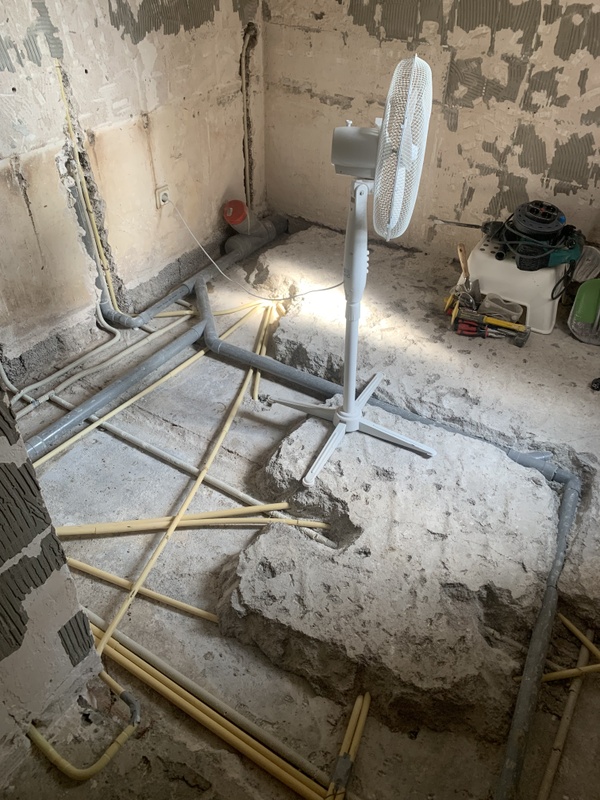

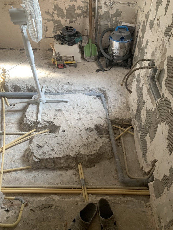

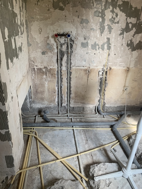

Beste, hoe kan ik het beste deze dekvloer weer in één geheel krijgen?
Eerst stond, waar het laag is, een bad maar deze gaat plaats maken voor een inloopdouche. Hoe krijg ik alles weer als één geheel? Zoektocht op Google varieert ontzettend.
Kan ik het weggehaalde gedeelte opvullen en vervolgens de nieuwe en de oude dekvloer egaliseren? Zal dat sterk genoeg zijn?
Verder gaat mijn voorkeur uit naar een dekvloer dat snel droogt en te bewerken is wegens tijdsgebrek.
Alvast bedankt!

Jack07 schreef op dinsdag 5 augustus 2025 @ 21:57:
Stuk dat weg is was redelijk te verwijderen maar wat over is, is kei hard en moeilijk te verwijderen😅 ik heb al een paar elektra kabels geraakt en de tijd dringt echt.
Maak je zandcement gewoon niet te nat. Beetje net als op het strand waar je een zandkasteel mee bouwde vroeger. Stamp het gewoon goed aan en rei het af met een lat.
Je zult zien dat het de volgende dag al goed hard is. Korrels van het vegen wegbezemen met een zachte borstel.
Ik denk dat de meeste tegelzetters na een dag of 3 wel zeggen: we beginnen ;)
Mis je aansluiting kwa hoogte met je oude oppervlak, dan een paar zakken egaline erover. Kost je wel 1-2 dagen extra droogtijd.

  • sOid
In principe wordt dat met zandcement gedaan.
Vergeet de aardmat en het centraal aardpunt niet en je moet alle metalen delen met elkaar vereffenen.
Daarnaast: die elektrabuis linksonder; dat is een ramp om later nog wat doorheen te krijgen. En wat is de reden dat je daar ducttape hebt gebruikt?

Moet er dan ook een dun nieuw laagje op de oude dek vloer om het 1 geheel te maken? Of opvullen en vervolgens op beide iets opdoen?

Alles er uit en een mooie nieuwe dekvloer er in is natuurlijk het beste. Anders aansmeren met zandcement.

Zandcement, en dan egaline.
Oh, en to be the bearer of bad news: zandcement droogt plm 1cm per week.
Chemsta basic is dan je vriend, want dat is een droogtijdversneller.
[ Voor 83% gewijzigd door teacher op 05-08-2025 21:34 ]

Stukje dat weg was wat aangetast door water. Ik heb ruim omheen weggehaald. De rest is stevig en moeilijk weg te halen.

Geheel weg halen gaat me niet meer lukken helaas.
Dus advies is: leegte opvullen, vervolgens egaliseren en dan met flexibele poeder lijm tegelen?
Heeft iemand suggesties welke cement voor de dekvloer en voor het egaline? Indien nodig primers etc?
