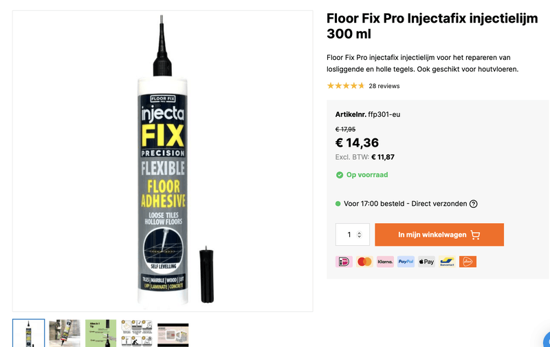

Ik ben nog eens wat verder gaan experimenteren.
Het is vooral de 'lijst' / lat onder de neus die langs het stootbord lijtk te schuren en dat kraakt. Als ik wat spanning op het stootbord zet, hoor ik het veel minder tot helemaal niet meer kraken.
Kan niet echt kwaad om dit eens te proberen voor 15 euro :)
Dat spuit ik in de kieren bij enkele treden en kijken wat er gebeurt.
Afbeeldingslocatie: https://tweakers.net/i/9f-NNGxKeSJ-iU5syvXZRbNv-ng=/800x/filters:strip_exif()/f/image/HnpBFIgO9RXb7tZTc1xy1wdT.png?f=fotoalbum_large
ik kwam serieus ook oplossingen tegen om de stootborden in de kieren in te vetten :P

mja... mja.... ietsjes beter, maar niets om over te juichen.
Ik heb bij 4 treden tussen neus en lijst 3 gaatjes geboord en daar de lijm in gespoten.
Misschien toch eens even 3 stootborden exact op maat zagen van 12mm multiplex, die klem meppen tussen twee treden, en kijken welk effect dat heeft.
